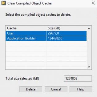

Ich hab einen Mass Compile gemacht, dabei wurde ein "insane object" gefunden. (Gegenprobe: Das war genauso im Backup vom Herbst, als der Build-Prozess durchgelaufen ist). Ich habe nochmal den Build gestartet...und einfach mal laufen lassen. Beim letzten Versuch hat sich da über Nacht nichts getan (ich hab erst frühs per Fernwartung wieder drauf geschaut), es ist immer noch "gelaufen", bzw. war einfach nicht fertig. Diesmal - also nach dem MassCompile - ist es nach fünf Stunden (!) weitergegangen und ohne Fehler abgeschlossen worden.
Ich hab von NI diverse Fragen bzgl. System, Rechner, Lizenz etc. gestellt bekommen, die sind aber alle irrelevant. Interessant war die Info zu "clear compiled object cache". Das kannte ich jetzt nicht. Gefühlt sollten ge-cachte Daten (VIs) den Build-Prozess ja beschleunigen. Darum ist in den Empfehlungen von NI auch erwähnt, dass das beim nächsten Mal länger dauert. Diverse Foren-Einträge (LAVA, NI) sagen aber, dass das helfen KÖNNTE, wenn es Probleme gibt.

FYI: Unsere Release Automation Tools löschen die Object Caches automatisch für jeden einzelnen Build-Vorgang.
Vielleicht auch hilfreich zum Thema, ganz allgemein: https://www.hampel-soft.com/blog/separat...om-source/
Manchmal hilft auch nur, alle Object-Caches von Hand (als direkt über das Dateisystem) zu löschen. Hierzu siehe https://dokuwiki.hampel-soft.com/kb/labv...iew_caches

(06.03.2023 14:25 )Achim schrieb:  Interessant war die Info zu "clear compiled object cache". Das kannte ich jetzt nicht. Gefühlt sollten ge-cachte Daten (VIs) den Build-Prozess ja beschleunigen. Darum ist in den Empfehlungen von NI auch erwähnt, dass das beim nächsten Mal länger dauert. Diverse Foren-Einträge (LAVA, NI) sagen aber, dass das helfen KÖNNTE, wenn es Probleme gibt.
Moin! Kurzes Update...
Ich habe den Object Cache geleert...sapperlot, das war mal ein Effekt! Das hätte ich vor ein paar Jahren schon wissen müssen, dann hätten wir uns einiges an (Warte-) Zeit gespart.
Der Build-Prozess ist in weniger als 50 Minuten durchgelaufen, und zwar ohne Fehler. Als Erinnerung: Beim letzten Mal war es nach fünf Stunden fertig, und das war ungefär 2mal so lange, wie es bei den früheren Durchläufen war. Fragt jetzt bitte nicht, warum das überhaupt so lange dauert...das hängt mit dem zugrundeliegenden Framework des Kunden zusammen, und das kann man nicht ändern.
Jedenfalls ist das Thema damit erledigt...mit einem "guten" Ende, auch wenn die Erkenntnis relativ schmerzhaft ist...Wall
