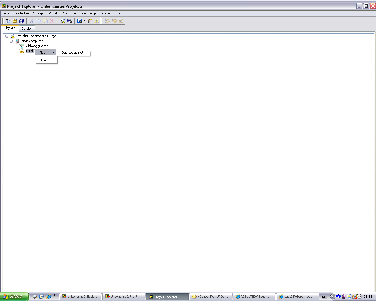

hallo,
ich kann leider keine Dateien mit Endung *.lvproj öffnen, es kommt immer eine Meldung: Das Toolkit ist nicht instaliert. ich habe auch unter Build-Spezifikationen statt (Applikation(exe), Installationsprogramm,DLL,Quellcodepaket,Zip), nur Quellcodepaket.
meine Frage wo kann ich diese Toolkit finden. danke

Welches LV-Paket (Student, Base, Full, Pro,...) hast du denn?
Wenn du es nicht weisst, dann schau mal im NI-Lizenzmanager nach, zu erreichen über "Start->Programme->National Instruments->NI-Lizenzmanager".
Ich tippe darauf, dass du keinen Application Builder hast.
MfG, Jens

ich habe Studenten-version 8.5

Und somit hast du keinen Application-Builder. Es ist also vollkommen normal, dass du mit diesem Paket keine exe und keinen Installer erstellen kannst.
MfG, Jens
