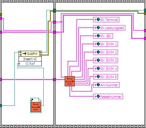

Hallo!
Ich habe ein etwas merkwürdiges Problem.
Und zwar lade ich (mehrere, hintereinander) Frontpanels von SubVIs ins Subpanel meines Main-VI.
In der LabView-Entw.Umgebung funktioniert das auch gut.
Nur wenn ich dann die App, also .exe, erstelle, funktioniert es nicht mehr.
Öffnen der SubVIs außerhalb der MainVI, also nicht im Subpanel funktioniert aber sowohl in der Entw.Umgebung als auch in der .exe.
Hat jmd eine Idee woran das liegen kann?
Danke...
Grüße!
David

Das ist bestimmt irgendein Pfad-Problem. Bei der Applikation hast Du andere Pfade als in der Entwicklungsumgebung.
Kannst Du mal die VIs, bzw. einen Screenshot hochladen?

Hab auch an Pfadprobleme gedacht.
Aber es wird ja GAR NICHT geladen.
UND außerhalb des Subpanels funktionierts ja!
2 wird tadellos geladen, 1 nicht. (2 ist im programm vor 1 dran)

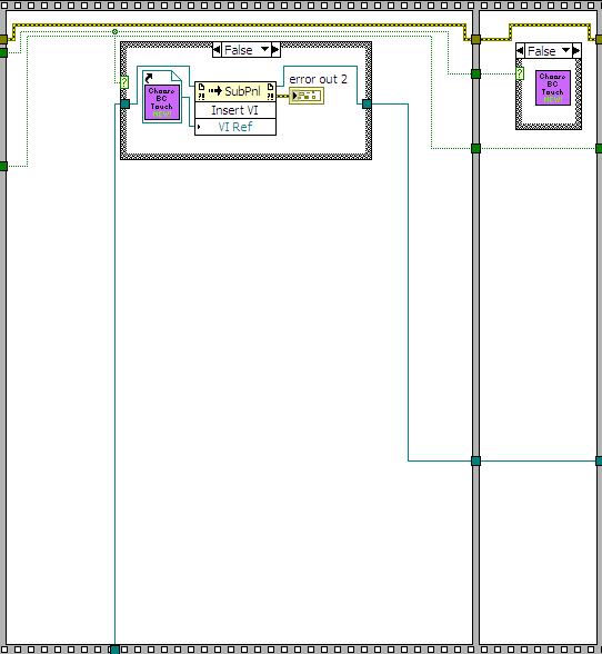

So jetzt kommts.
Hab dir Möglichkeit hinzugefügt mir den Fehlercluster des Invoke Nodes anzusehen (in der app) in dem das Panel geladen wird.
Und jetzt WIRD ES GELADEN.
Was ist hier faul?
Grüße!
David
