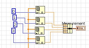

Hallo
das Zerklauben eines Arrays ist ein bischen umständlich. Ein Gegenstück zu Build Array ist mir nicht bekannt - gibt es einen Trick?
Gottfried
09.10.2007, 20:22
zerlegen eines Arrays / Gegenstück zu Build Array
1) Man kann Index Array VI nach unten ziehen.
2) oder Array Subset + Array To Cluster benutzen.
eg
10.10.2007, 11:36
gottfried Offline
Beiträge: 1.735
Registriert seit: Mar 2007
20**
Hallo
ähhhh - genial, ist mir nie aufgefallen
Gottfried
