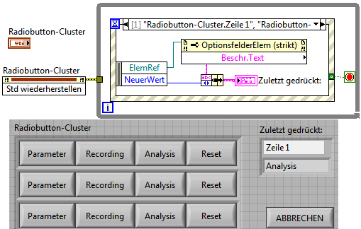

ich habe aus mehreren Button einen Cluster erstellt und diesen Cluster in ein Array eingefügt.
Nun benötige ich die Info welcher Button gedrückt wurde.
Die Spalte ist keine Problem, aber die Info über die Reihe bekomme ich nicht geliefert.
Kann mir jemand Tips geben, wie das funktioneren kann?

Hallo Indiana,
ich habe mal etwas zusammengeklickt, von dem ich annehme, dass es deinem Anwendungsfall entspricht:

Ich würde das Format des Bedienfeldes ändern - dann wird die gewünschte Anzeige kinderleicht.
Spalte: Es sieht so aus, als ob nur des Drücken eines Knopfes einen Sinn macht, nicht aber das gleichzeitige Drücken mehrerer. Daraus resultierende Änderung: Radio Buttons statt Cluster of Boolean.
Spalte: Es sieht nicht so aus, als ob die Zeilenzahl skalierbar sein muss, sonst hättest Du die Indexanzeige sichbar gelassen. Dann ist es auf dem FP immer besser, Cluster satt Array zu verwenden.
Hier das geänderte VI:
