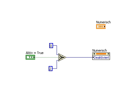

hallo zusammen,
ich habe ein ähnliches problem, aber komme mit der lösung nicht so ganz zurecht.
ich habe einen OK-button und wenn dieser gedrückt wurde, soll ein menü-ring aktiviert werden. jetzt habe ich einen eigenschaftsknoten erstellt und das menü deaktiviert. den eigenschaftsknoten kann ich nicht als eingang benutzen oder? wie kann ich denn jetzt dem eigenschaftsknoten sagen, dass er mein deaktiviertes menü, aktivieren soll?
06.07.2006, 12:40
Buttons aktivieren und deaktivieren
rechtsklick auf den Eigenschaftsknoten, mit "In Schreiben/Lesen ändern" bzw. "Alle in Schreiben/Lesen ändern" kann man die "Betriebsart" umstellen!
Die Eigenschaft "Deaktiviert" muss dann mit dem passenden numerischen Wert (siehe oben) versorgt werden.
