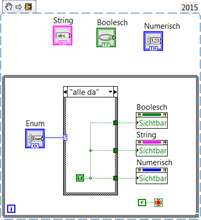

Hallo LV Freunde,
Ich bin ein Anfänger in Labview und möchte ein Drop-Down-Menü erstellen mit 2 Einträgen. Je nach dem, welcher Eintrag ausgewählt wird, soll die Einstellungen(zB Numerische Element) des anderen Eintrags ausblenden damit der benutzer nicht die möglichkeit hat,was einzugeben.

Danke erstmal für die schnelle Antwort.Ein Menü wie zum Beispiel ein Enum ich möchte die Möglickeit haben entweder die Einstelleungen per PC(Labview) oder Per Hand(Externe geräte durch so ne Bright). ich möchte dass wenn ich auf Enum den Eintrag Bright auswähle blendet oder besser desaktiviere alles andere Einstelleungen damit ich nur mit meinem Gerät weiterarbeite. ich hoffe es ist besser zu verstehenBlush

jedes Frontplattenelement kann man mit dem Eigenschaftsknoten 'sichtbar', wie der Name schon sagt sichtbar oder unsichtbar machen.
Also in die If Anweisung des Enum den Eigenschaftsknoten sichtbar entsprechend ansteuern.
Freddy
Danke Freddy,
das ist fast die Lösung ich habe mich schlecht ausgedrückt. Eingentlich wollte ich nicht das es ausblendet sondern dass es sich desaktivieren.

(12.07.2016 11:38 )Atlaspremier schrieb:  Eingentlich wollte ich nicht das es ausblendet sondern dass es sich desaktivieren.
...na das ist dann nun aber einfach umzubauen..
12.07.2016, 11:52
RE: Drop-Down menü und ausbledet je nach dem
Hallo Armel,
Zitat:Eingentlich wollte ich nicht das es ausblendet sondern dass es sich desaktivieren.
Dann musst du einfach nur eine andere Property verwenden: "Deaktiviert"/"Disabled"…

Sag mal ist es möglich es außerhalb der Wihle Schleifen zu schaffen ? ich möchte wenn möglich es als voreinstellung zu machen(Also bevor ich mein programm starte)
Armel
12.07.2016, 12:02
Trinitatis Offline
Beiträge: 1.694
Registriert seit: May 2008
7.1 / 8.0 /2014-1, 18
18055
(12.07.2016 11:57 )Atlaspremier schrieb:  Sag mal ist es möglich es außerhalb der Wihle Schleifen zu schaffen ? ich möchte wenn möglich es als voreinstellung zu machen(Also bevor ich mein programm starte)
Armel
Dafür baut man einen Initialisierungsrahmen vor die Programmschleife, in dem solche Dinge erledigt werden.
