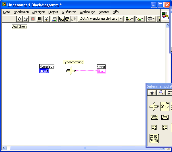

bin seit kurzem mit LV beschäftigt und habe ein kleines Problem, dass für ein LV Experten sicher simpel ist.
Ich möchte eine Zahl vom Typ Byte in das entsprechende ASCII Zeichen wandeln.
Also wenn ich z.B. die Zahl 65 reinschicke soll hinten der Buchstabe "A" rauskommen.
Ich habe hierzu das VI "Format Value" ausprobiert (Converts a number into a regular string).
Leider komme ich damit nicht wirklich weiter.
Hat jemand einen Tip für mich?

Hallo!
Am Anfang tun wir uns alle schwer...
Die Zahl wird als U8 definiert, weil vorzeichenlos und nur ein Byte. Die Typenformung wandelt defaultmäßig in einen String.
VIel Spaß und Gruß

Ja Dankeschön, das war ja richtig einfachRolleyes
