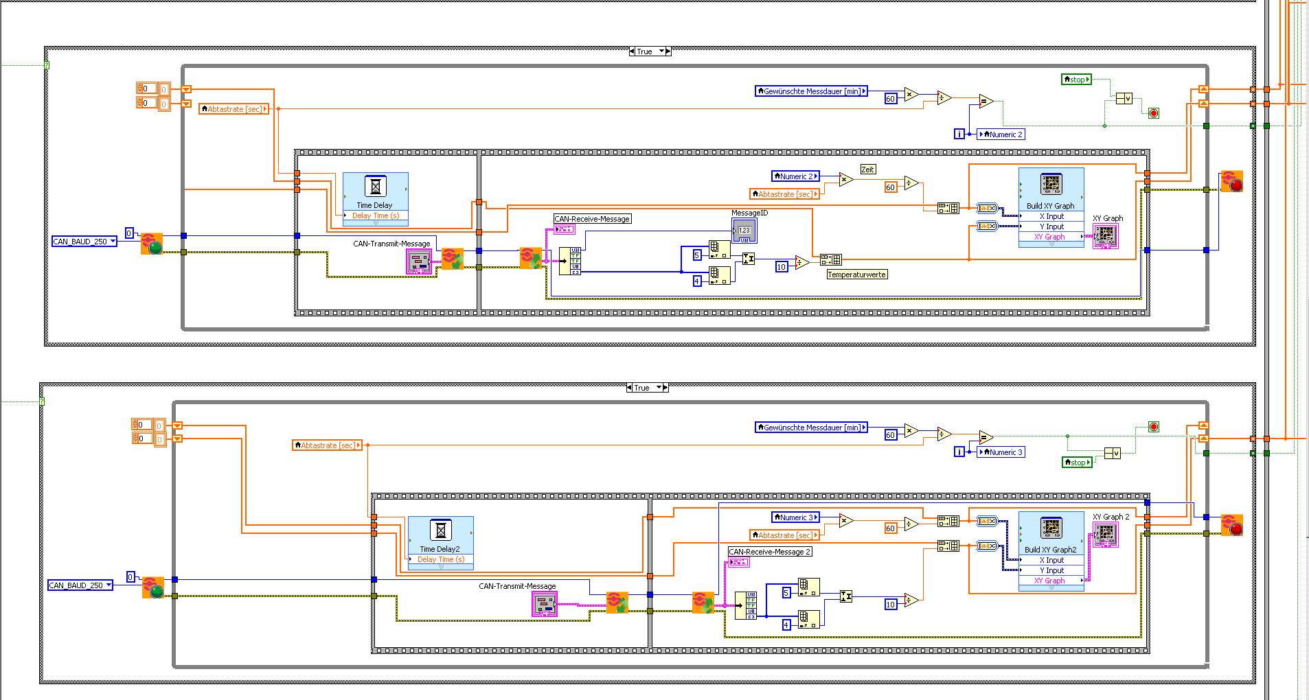

ich versuche mit meinem Programm über CANBUS (isCAN) zwei Temperaturverläufe von zwei Geräten gleichzeitig aufzunehmen. Aber so wie der Programmcode jetzt geschrieben ist stören sich die Geräte: Die Receive-Message ist auch die Transmit oder Receive-Message vom anderen Gerät. Hab schon versucht mit einer Case-Struktur, die richtige MessageID herauszufiltern, aber da die While-Schleife nur alle paar Sekunden abläuft wird die Case-Struktur nie True. Kann mir jemand bei dem Problem helfen?

Hallo em,
- warum läuft deine While-Loop so langsam?
- warum so viele RaceCondition-erzeugende lokale Variablen?
- bietet das isCAN vllt. die Möglichkeit, im Treiber schon nach CAN-IDs zu filtern?
Zitat:stören sich die Geräte: Die Receive-Message ist auch die Transmit oder Receive-Message vom anderen Gerät.
Ist der generelle Aufbau des CAN-Netzes in Ordnung?
