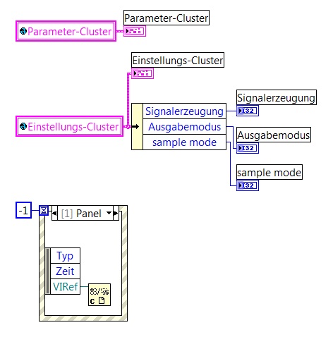

Ich habe noch ein Timeout-Event hinzugefügt, damit deine 50ms Wartezeit weiterhin funktionieren. Allerdings ist das bei diesem VI sinnlos: es werden ja nur Werte aus zwei globalen Variablen angezeigt. (Oder ändern sich diese globalen während der Laufzeit dieses subVIs?)
Falls die globalen sich nicht ändern, kannst du auf die Wartezeit und auch die Schliefe komplett verzichten…
Edit: Ich habe im Bild das Filter-Event (erkennbar am Fragezeichen) verwendet, da ich überlicherweise das Schließen des FP programmatisch blockiere (per Discard?) und dann erst im subVI aufräume, bevor ich das VI beende und schließe. Du kannst aber auch das normale Event (ohne Fragezeichen) verwenden.

das Schließen per Event-Struktur funktioniert so wie ich es haben wollte.
Ich weiß auch nicht warum ich da nicht selber drauf gekommen bin.
Die Werte ändern sich nicht also konnte ich auf die komplette Schleife verzichten.
Hab es nun so gelöst.
Die CPU hat nun wieder luft, ich hoffe diese Lösung ist nun einwandfrei oder gibt es noch etwas zu bemängeln ?
Ich habs in den Clustern gelassen, die drei Variablen die rausgeführt sind will ich noch als String anzeigen lassen. Im Timeout wird nichts gemacht und das Transparent malen habe ich auch erst kürzlich entdeckt, werde ich dann auch so umsetzen.
