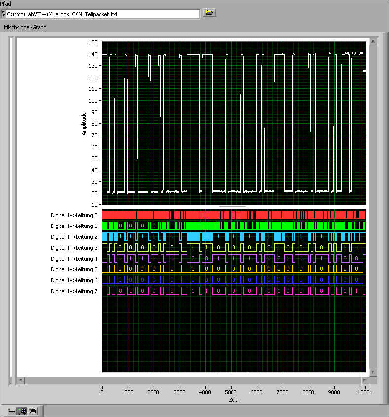

Ich möchte gemessene can signaldaten in einsen und nullen darstellen.
Könnt ihr mir da helfen.

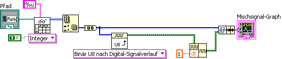

Hallo Muerdok,
meinst Du so etwas ?
Lv85_img
Sonstige .vi  Muerdok_GraphCAN_V1R0_lv85.vi (Größe: 21,39 KB / Downloads: 292)
viel Spaß

So wir sind mal wieder hier bei dem Thema. Wie kommst du denn auf die Skalierungen? Wie Teilst du die 1 und 0 ein? LabVIEW 8.2
16.05.2009, 12:44
ImExPorty Offline
Beiträge: 572
Registriert seit: Jan 2008
65934
Can Signal
das mach LV mit
