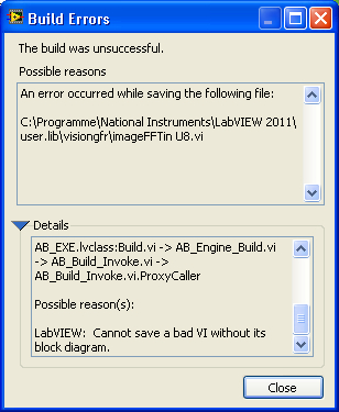

beim bauen des EXE bekomme ich die Meldung
Cannot save a bad VI without its block diagram.
Ist ja lieb, aber das VI ist voll in Ordnung, funktioniert und hat ein FP und ein Blockdiagramm - Ctrl-Shift-Run hat nichts gebracht
Bitte um eine zündende Idee

Den Ticker von "Enable SSE2 optimization" herausnehmen und alles ist Paletti.
So ein Sch... wenn unsereins so etwas abliefern würde .... ich ärgere mich lila .... und bin sicher ungerecht

Sieh mal in der Advanced Kategorie der Build-Spezifikationen nach.
Da gibt es Exclusion-Flags. Möglicherweise benutzt Du Polymorphic-VIs, die der Compiler wegoptimiert. Wenn Du das richtige dieser Flags deaktivierst, wird es vermutlich auch mit dem Optimizer funktionieren.

Hmmmm.... ich bin zu faul um polymorphe VIs zu erstellen, also verwende ich nur solche von NI und OpenG .... an welche Einstellungen denkst Du?

Sorry, ich meinte die Kategorie: Additional Exclusions. Details stehen in der zugehörigen Hilfe, die von dort direkt aufgerufen werden kann.
