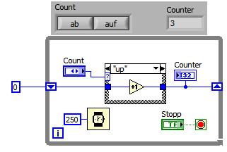

Langer Thread, und keiner sagt Dir, das hierfür der "Radio Button" (mit der blöden Übersetzung "Option Menü") das genau maßgeschneiderte Ding ist. (Es muß mit der rechten Maustaste "Deaktivierung aller Optionen zulassen" aktiviert sein, auf Deutsch: "Zulassen, daß überhaupt kein Knopf gedrückt ist")
Diese unschönen "Optionsfelder" kannst Du durch ganz normale Tasten oder andere boolsche Elemente ersetzen, siehe das Beispiel.
Die Lösung von KPA bezieht sich auf den Fall, dáß die Tasten beim Loslassen von selbst wieder heraussspringen. In meinem Beispiel bleiben sie solange gedrückt, bis entweder ein andere Taste gedrückt wird oder die gleiche Taste nochmal. Du mußt entscheiden, was Du willst.

Nene, nicht verwirrt, sondern nur bestätigt! :-) Danke!
Ein booleansches Array in Zahlen umzuwandeln, hat mir sehr geholfen! Das brauche ich garantiert noch sehr oft!
So wie mit den Radio-Buttons habe ich mir gedacht, dass es funktionieren muss!
Vielen Dank für Eure schnellen und sehr hilfreichen Antworten!
