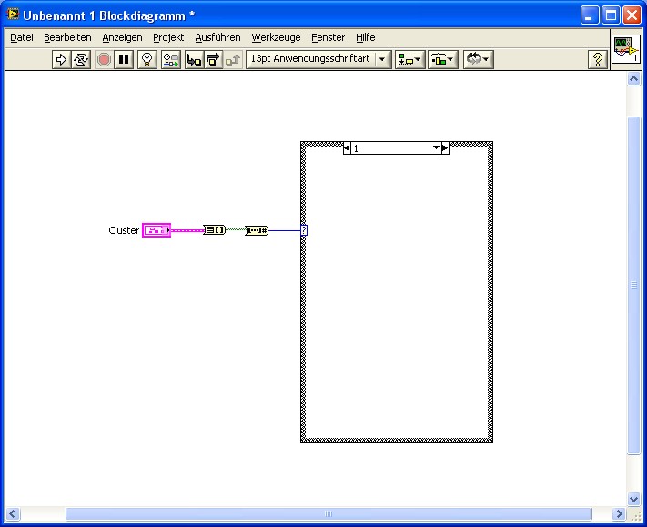

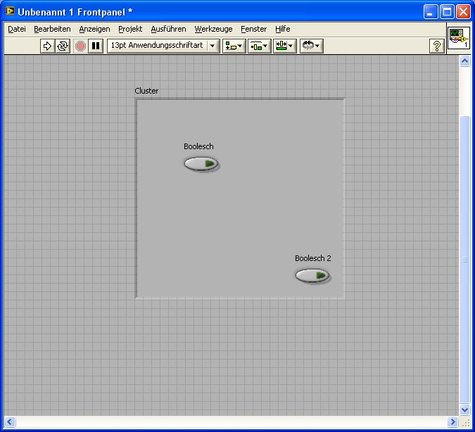

Ich löse das für gewöhnlich mit einem Array aus Booleanelemente. Diesen Array kannst du dann in eine Zahl umwandeln und du hast dann einzelne Fälle.
Wenn du die Bedienelemente auch noch im FP beliebig anordnen willst, dann nimm einen Cluster und mach den Rahmen davon transparent.

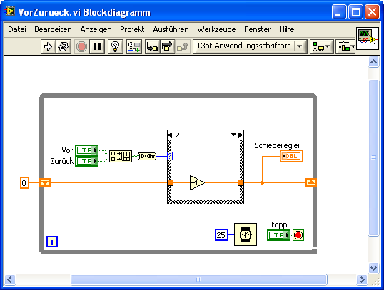

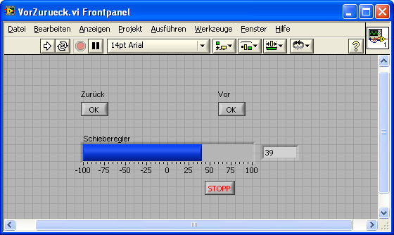

so geht es auch, boolsches Array in eine Zahl umwandeln.
kpa
V85
Sonstige .vi  VorZurueck.vi (Größe: 11,56 KB / Downloads: 254)
