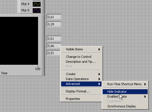

habe eine Chart mit 6 Verläufen und möchte aber das Digital Display nur für einen Verlauf realisieren - mit Visible / Digital Display bekomme ich 6 Werte die man nicht einzeln löschen kann. Ausweg ist einfach ein Indicator....
Gibt es eine Möglichkeit?

Wieso, geht doch:
Und zur Laufzeit aus dem Programm heraus so:
MfG, Jens

Genial - daran habe ich nicht gedacht
