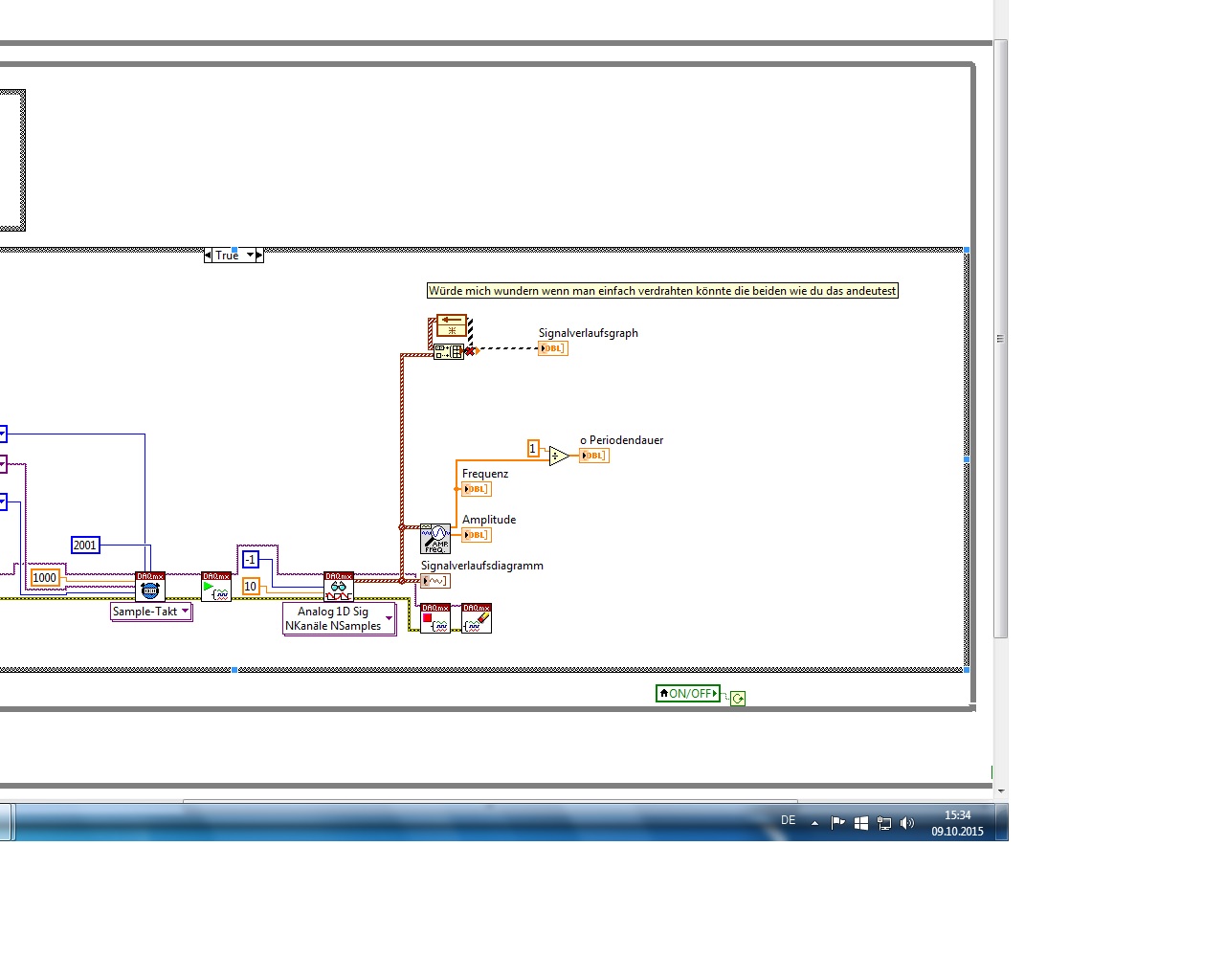

Hallo Leute,
ich hätte gerne beim Signalverlaufsgraph genauso die x-achsenwerte in Sekunden aneinander gereiht. Momentan ist es so, das er mir nur 2 Sekundenfenster anzeigt. Ich möchte jedoch einen kontinuierlichen Verlauf dargestellt im Graph wie beim Diagramm.
Kurz gesagt ich kann den Verlauf nur für die letzten 2 Sekunden sehen im Graph. Wäre aber schön wenn er die Daten nicht weglässst die vorher waren.
Hat jemand bereits nähere Erfahrungen?

Hallo Bambi,
an dem Thema bist du doch schon länger dran
(Bitte immer selbst auf entsprechende Diskussionen per Link hinweisen!)
Hast du dir schon mal die mit LabVIEW mitgelieferten BeispielVIs zum Thema Charts und Graphen angeschaut? Und auch verstanden?
Nochmal: ein Chart hat eine eingebaute Historie (mit begrenzter Länge), ein Graph zeigt nur genau die Werte, die er gerade per Draht erhält.
Wenn du mehr Daten im Graph anzeigen willst, musst du mehr Daten sammeln!

ich habe einen "Rückkopplungsknoten" und "Build Array" verwendet.
Was ich noch nicht ganz verstehe ist, worauf meine Fragen eigentlich auch aufbauen. Wie verbinde ich nun ein 1DArray mit einem Waveformgraph? Ich weiss schieberegister wäre eine Möglichkeit aber wenn man das ganze ohne schieberegister machen will?

Hallo Bambi,
Zitat:Wie verbinde ich nun ein 1DArray mit einem Waveformgraph?
So:
Noch Fragen?

Hallo Bambi,
Zitat:wie würde man ein 2Darray mit einem Graph verbinden?
Genau so einfach:
Meinst du nicht auch, dass du das selbst mit etwas rumspielen hättest rauskriegen können?

Hallo Bambi,
du hattest nicht explizit nach Waveform-Arrays gefragt… Big Grin
Graphen erwarten entweder eine einzelne Waveform oder ein 1D-Array von Waveforms. (Einfach mal in der Kontexthilfe zum Graph lesen!)
Du musst also die Waveforms einzeln zusammensetzen: die neuen Messdaten mittels AppendWaveforms an die schon vorhandenen Waveforms anhängen…
