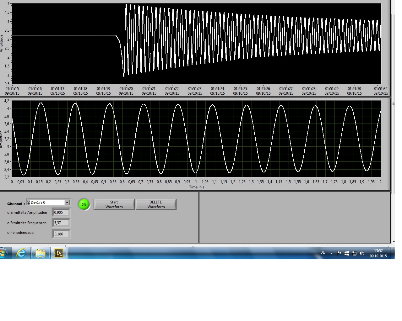

Hallo Leute,
ich hätte gerne beim Signalverlaufsgraph genauso die x-achsenwerte in Sekunden aneinander gereiht. Momentan ist es so, das er mir nur 2 Sekundenfenster anzeigt. Ich möchte jedoch einen kontinuierlichen Verlauf dargestellt im Graph wie beim Diagramm.
Kurz gesagt ich kann den Verlauf nur für die letzten 2 Sekunden sehen im Graph. Wäre aber schön wenn er die Daten nicht weglässst die vorher waren.

Hast du dir schon mal die mit LabVIEW mitgelieferten BeispielVIs zum Thema Charts und Graphen angeschaut? Und auch verstanden?
Nochmal: ein Chart hat eine eingebaute Historie (mit begrenzter Länge), ein Graph zeigt nur genau die Werte, die er gerade per Draht erhält.
Wenn du mehr Daten im Graph anzeigen willst, musst du mehr Daten sammeln!

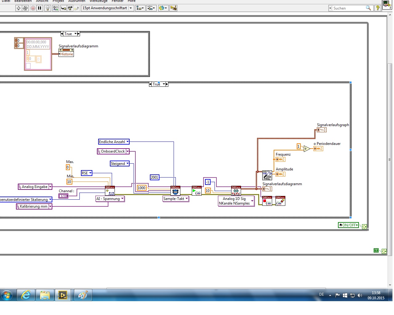

ich habe einen "Rückkopplungsknoten" und "Build Array" verwendet.
Was ich noch nicht ganz verstehe ist, worauf meine Fragen eigentlich auch aufbauen. Wie verbinde ich nun ein 1DArray mit einem Waveformgraph? Ich weiss schieberegister wäre eine Möglichkeit aber wenn man das ganze ohne schieberegister machen will?

Hallo Bambi,
Zitat:Wie verbinde ich nun ein 1DArray mit einem Waveformgraph?
So:
Noch Fragen?
Zitat:aber wenn man das ganze ohne schieberegister machen will?
Du willst einen Buffer aufbauen, aber keine Schieberegister benutzen? Hmm

Hallo Bambi,
du hattest nicht explizit nach Waveform-Arrays gefragt… Big Grin
Graphen erwarten entweder eine einzelne Waveform oder ein 1D-Array von Waveforms. (Einfach mal in der Kontexthilfe zum Graph lesen!)
Du musst also die Waveforms einzeln zusammensetzen: die neuen Messdaten mittels AppendWaveforms an die schon vorhandenen Waveforms anhängen…
