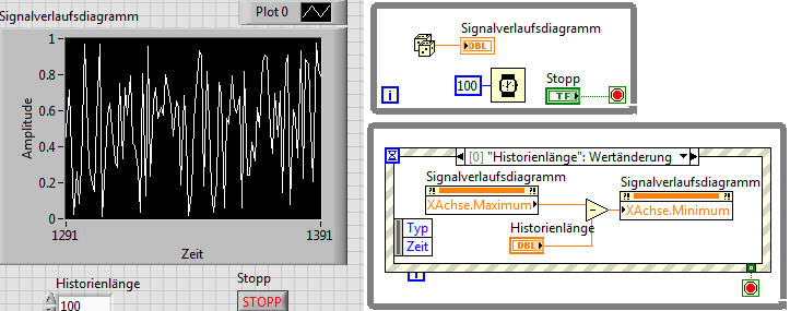

Ich habe einen Chart für dei Anzeige von 4 Temperaturen an einem Messaufbau. Nun möchte ich, dass der User später einstellen kann, wie lange die ältesten Werte zurückliegen sollen, die angezeigt werden, also die "Anzeigelänge" festlegen kann.
Dazu soll dann die aktuelle Systemzeit ganz rechts und die "aktuelle Systemzeit" - "Anzeigelänge" ganz links stehen.

Hallo DT,
die Historienlänge eines Charts ist nur in der Editierumgebung einstellbar. Willst du da mehr, bleibt dir immer noch ein Graph mit einer selbstprogrammierten Historie...

Leider bin ich ziemlicher Anfänger, wie genau kann ich eine Historie selbst programmieren? Meinst Du Minimum und Maximum per Eigenschaftsknoten festlgen? Das hatte ich schon einmal probiert, hat aber leider nicht so geklappt, wie ich wollte, da ich damit zwar Werte für Start und Ende festlegen kann, aber die Historienlänge dennoch so bleibt wie sie ist und der Chart anfängt zu flimmern und die Werte nicht stimmen.

Die Sache ist ganz einfach mit dem Signalverlaufsdiagramm lösbar, die mußt nicht alles glauben was die Leute so reden Big Grin. Die Historienlänge ist zwar fest, aber der Bereich den man im Diagramm sehen will, und auf den kommte es ja an, muß nicht identisch sein mit der Historienlänge. Die Historienlänge muß nur genügend groß gewählt werden, damit die größte Vergangenheit die man sehen will noch Platz hat. Der sichbare Bereich lässt sich dann mit Eigenschaftsknoten festlegen. Um etwas Verwirrung in das Ganze hineinzubringen, habe ich im Beispiel unten den Zeitbereich der X-Achse mit "Historienlänge" bezeichnet. Nicht vergessen: X-Autoskalierung ausschalten!

Danke für die Antwort mit dem Beispiel! Die Sache ist ja überaschend einfach. Die Historienlänge habe ich jetzt mal auf 36000 festgelegt, sodass eine Stunde bei 10Hz Abtastrate dargestellt werden kann. Ist dieser Wert schon zu hoch oder ist das für einen 3 Jahre alten Rechner mit 2GB Ram noch ok? Wie sieht das aus, wenn ich 20 von solchen Diagrammen habe?
Und noch eine Frage: Ich habe noch nie mit einer Ereignisstruktur gearbeitet und deshalb die Eigenschaftsknoten direkt mit in die While-Schleife des Diagramms gesetzt. Ist das irgendwie nachteilig?

Zitat:Und noch eine Frage: Ich habe noch nie mit einer Ereignisstruktur gearbeitet und deshalb die Eigenschaftsknoten direkt mit in die While-Schleife des Diagramms gesetzt. Ist das irgendwie nachteilig?
Eigenschaftsknoten sind langsam, und man sollte den unnötigen Aufruf in der zeitkritischen Haupschleife vermeiden. Also dafür sorgen, daß das dann nur bei Änderung "Historienlänge" geschieht, und nicht bei jedem Durchlauf.

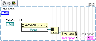

Leider habe ich aber ein neues vermeintlich einfaches Probem: Ich habe Registerkarten, deren Namen der User ändern kann. Nun möchte ich den Namen der Registerkarten auslesen. (Wie) Geht das? Bestimmt mit irgend einem Ereignisknoten, aber ich finde einfach nicht den richtigen.

RE: Chart und X-Achsenskalierung
meinst du so?
Ganz genau so. Danke!
