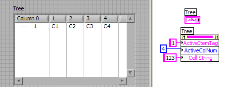

kurze Schilderung meines Problems:
- Ich habe einen Tree mit 4 Columns. (Letze Column = Value)
- Diesen Value will ich über einen seperaten Control editieren ohne den kompletten Tag/die anderen Werte zu editieren/löschen/ersetzen zu müssen.
Ist dies überhaupt möglich? Wenn ja wär ich sehr dankbar für eine schnelle Hilfe.
Grüße Kinx

Geht über Property Node:

Hallo JG,
ich bin mir nicht sicher was das damit zu tun haben sollte. Mit der Property - Value komm ich nicht auf die Child Tag Texte. Die Methode Edit/Add lässt sich das Element auch nicht editieren nur neu anlegen. Die restlichen Properties bzw Methoden bieten mir auch nicht die gewünscht Funktionalität. Ich wollte auch nicht den Baum neu zeichen lassen --> Zeitersparnis.
Grüße Kinx
10.09.2013, 14:06
RE: Child Tag im Tree control editieren
Mea Culpa, das war der falsche Screenshot. Jetzt besser (s.oben)?
Dank dir. Manchmal denkt man einfach zu kompliziert ... =D
--> Closed
