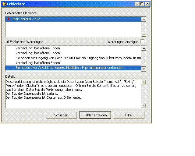

ich bin neu in LabVIEW und habe ein kleines Problem. Ich habe ein Cluster von verschiedenen Elementen gebildet und will nun mehrfach diese Elemente verwenden. Am besten wäre das durch Bilden einer Referenz des Clusters und danach diese nach Namen aufschlüsseln. Bei mir gibt das immer eine Fehlermeldung, das die Datentypen nicht passen. Ohne Referenz geht das. Was mache ich falsch?

Komischerweise geht das in meinem grossen Projekt nicht. Da kommt folgende Fehlermeldung:

mach' mal einen Screenshot, oder lade das VI (inkl. SubVIs) hoch, dann kann man sich mal anschauen, an was das liegt.
Jedenfalls scheinen da zwei Datentypen nicht zueinander zu passen.

grad eben ist es mir wieder passiert, das es diesen Datentypenkonflikt gab. Manchmal kommt er, manchmal nicht. Gibt es in dem Cluster irgend eine Variable, die die Probleme verursacht?
Hab das Vi angehängt.

Du hast da einen Variant-Datentyp, mit dem "Unbundle by name" nicht klar kommt. Wieso das beim linken Gerät geht, aber beim rechten Gerät nicht, kann ich Dir leider auch nicht sagen. Bin mal auf die Antwort gespannt.
