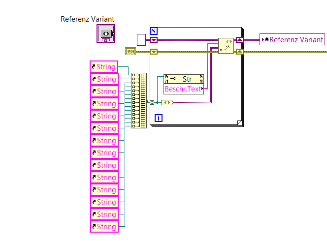

Ich hatte mal ein ähnliches Problem.
Das habe ich mit Variant gelöst.
Man muss zwar auch alle Referenzen einzeln einladen, aber die Verbindung zum SubVI bleibt immer gleich und muss bei Erweiterungen oder Änderungen nicht angepasst werden.
Man bearbeitet nur die VIs, die von dem neuen Teil betroffen sind.
