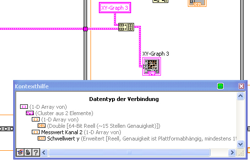

ich habe ein Problem, von einem SubVI bekomme ich ein Cluster aus 4 Signalen
Das ist immer eine Messung, nun habe ich mehrere Messungen die ich jeweils anhänge.
Ich möchte nun am Ende meiner Sequenz auswählen können welche der Messungen ich mir
anzeigen lasse, nur bekomme ich die so gepackten Daten nicht wieder richtig auseinander?
Ist die Form wie ich die Daten in Bild 2 Pack überhaupt richtig, bzw ideal so?
Oder gibt es eine weitere Art die Messungen zusammenzuführen?
Sorry bin LV Anfänger
Danke schon mal im Vorraus für eure Hilfe.

Ich versteh nicht so recht, was du meinst...
Aus deinem "1D-Array of Cluster of two elements" kannst du eine Messung mit "IndexArray" und der Angabe des gewünschten Index ganz einfach extrahieren
Ob die Struktur deiner "Datenspeicherung" optimal ist, kann ich nicht sagen. Als allgemeiner Tipp gilt aber, die Verschachtelung so gering, d.h. flach, wie möglich zu gestalten!

Mhmm, ok....
gestern saß ich an diesem Problem 1,5h dran und nichts hat getan.
So und jetzt probier ich es nochmal und alles tut???????
Ich hatte es gestern genau so wie du es beschrieben hast,
aber irgendwas hat da was nicht gestimmt und jetzt hab ich es
nochmal von Anfang an probiert und es geht.
Tut mir leid das ich so ne "blöde" Frage gestellt hab.
Vielen Dank für deine Hilfe

' schrieb:Ist die Form wie ich die Daten in Bild 2 Pack überhaupt richtig, bzw ideal so?
Es gibt zwei Möglichkeiten, man kann aber nicht sagen, die eine ist besser als die andere.
Du gehst aus von einem X- und einem Y-Array, gepackt in ein Cluster.
Die andere Möglichkeit ist:
Ein Cluster, enthaltend die Koordinaten [Xi,Yi] für einen einzelnen Punkt , gepackt in ein Array aller Punkte.
