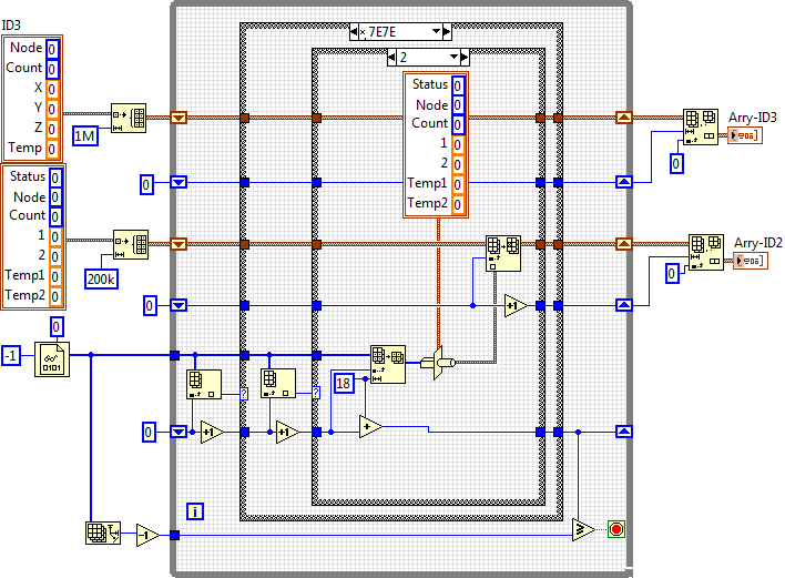

Danke dir, es spart mir 8 Sekunden auf meinem Rechner. Die alte Version hat 20 Sekunden gebraucht und deine 12 Sekunden.

Und warum hattes Du die Variante mit dem Einlesen der ganzen Datei auf einmal und anschließendes Auswerten eigentlich fallen gelassen? Ich habs jetzt vor dem Einschlafen mal probiert, da ist die Dauer nur noch gefühlte 2 Sekunden!
Es war auf die Schnelle und ist vielleicht noch nicht ganz fehlerfrei.

Oh ja, je tiefer man selbst programmiert umso schneller ist die Ausführung des Code. Habe nun die von mir nicht beliebte State Machine aus deinem tollen Vorschlag entfernt, aber trotzdem nichts an Zeit gewonnen.
Ich glaube man kann nicht mehr viel machen (evtl. noch die In Place Struktur, aber glaube ich nicht).
Bei dir ist das Error Cluster schon mal nicht vorhanden, das spart sicherlich sehr viel Zeit, außerdem ist das automatische Unflatten From Binary mit Type Cast ersetzt, was bestimmt auch etwas CPU Takte spart.
Also vielen Dank nicht nur für den Vorschlag, sondern auch für die gemachte Erfahrung (siehe ersten Satz).

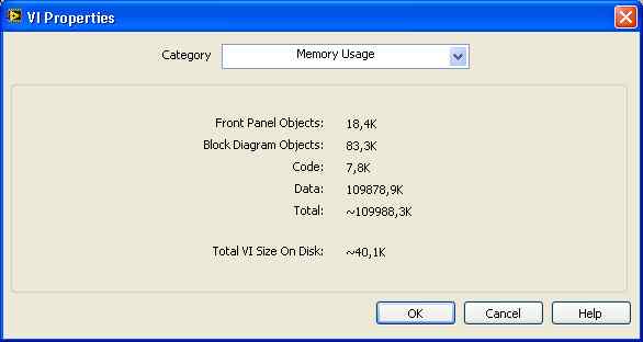

Hallo eg,

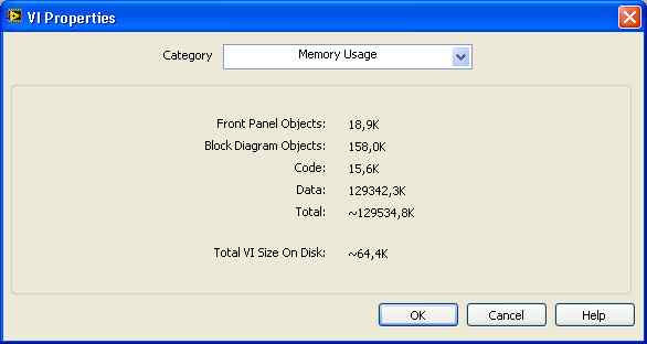

ich habe noch etwas gebastelt (Grundlage GSM-Parse-File/Lucki) und eine Dual-Core Version erstellt. Ergebnis ~300ms/~20% schneller.
Nachteil: mehr Speicherbedarf siehe Anhang.
Ralf

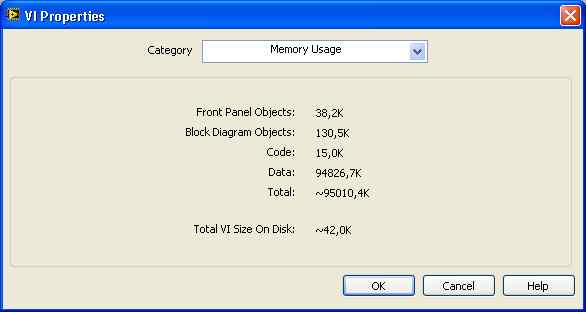

' schrieb:ich habe noch etwas gebastelt (Grundlage GSM-Parse-File/Lucki) und eine Dual-Core Version erstellt. Ergebnis ~300ms/~20% schneller.
Sehr interessant, leider habe ich mein LabVIEW nicht auf einer Dual-Core Maschine und kann das nicht vergleichen. Bei mir kommt in beiden Fällen ca 1.8sec heraus, wobei ich allerdings das Einlesen der Datei mit in die Zeit einbeziehe.
Der Mehrbedarf an Speicher muß überhaupt nicht sein, das liegt doch nur daran, daß Du erst die gesamte Datei einliest und dann die Datei in zwei Telíle splittest, wodurch nochmal eine Kopie der Daten entsteht.
Besser ist es, die Datei von vornherein in zwei Hälften einzulesen. Habe das unten mal versucht. (Diese lästigen Elemente mit Typdefinition habe ich ausgetauscht)

Clusterarrays synchronisieren
Guten Morgen,
Lucki perfekt.
Wenn ich im Taskmanager LabVIEW nur einen Kern zuweise bin ich bei ~1,7s, bei zweien ~1,2s.
Da das mit dem Speicherbedarf, wenn man es richtig macht, auch kein Problem ist ziehe ich meine Aussage "Nachteil: mehr Speicherbedarf siehe Anhang."
hiermit zurück. (Frage an die Mods. Reicht das oder muss ich editieren)
Ralf
