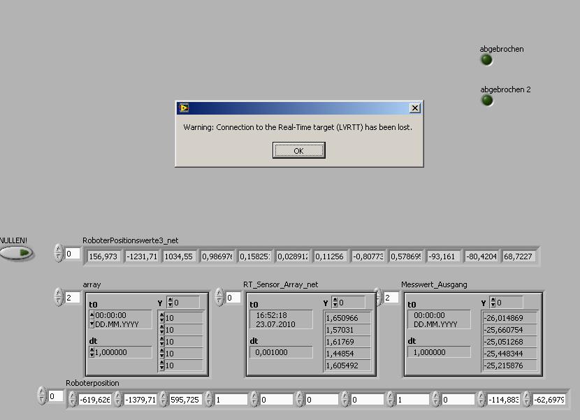

Ich habe nun folgendes Problem:
Immer wenn ich den Realtime Target laufen lasse(um anscheinend die Sensordaten in Echtzeit zu bekommen) und dann mein Vi laufen lasse, kommt nach einigen Sekunden folgende Meldung:
Die Daten, die ich meine, sind im Array RT_Sensor_Array_net zu sehen.
Sie vaariieren und bleiben dann nach einpaar Sekunden stehen, danach kommt diese Meldung.

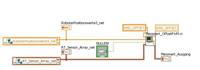

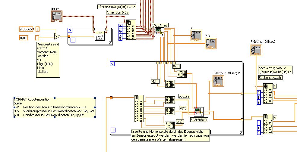

Ich hänge mal meine Programme an und erkläre sie mal etwas genauer:
Grundsätzlich möchte ich nämlich den Richtungsvektor zum Schwerpunkt eines Führungsgriffs eines Roboters bestimmen.
Dazu brauche ich RoboterPositionswerte(pos,w(werkzeugvektor,u(Handvektor)) und
die Sensorwerte der Kräfte und Momente die auf den Griff wirken.
siehe 1. Bild.
Diese Werte werden, wie man sieht in mein VI(Messwert_OffsetF+M.vi) gespeist.

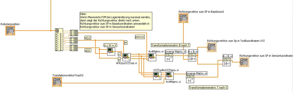

Habe ich diese Postion gefunden kommt folgendes Programm im Messwert_OffsetF+M.vi:
Ich benutze hier die Rob.Postionswerte an dieser bestimmten Position um den Schwerpunktvektor zu berechnen.
wie man sieht ohne Loops.

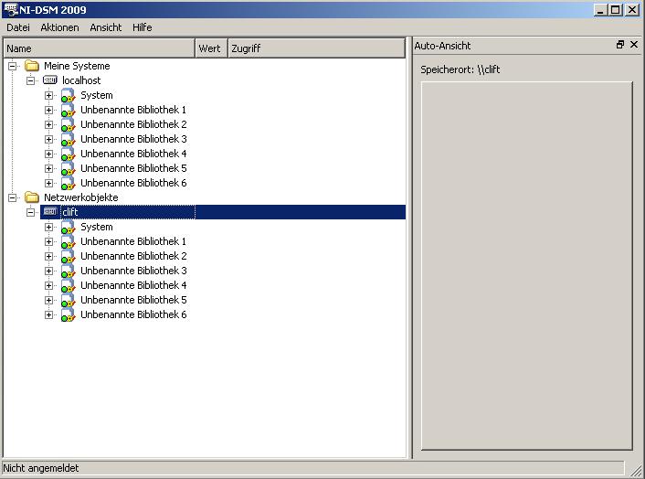

' schrieb:Die CPU Last des RT Targets kannst Du mit dem DistributedSystemManager oder beim DesktopRT auch direkt am VGA Screen monitoren.
wenn du mir sagst, wie das genau geht, gerne.
Edit:
hab den DSM gefunden:
Clift ist mein Host-Rechner.
Und nun?

Nun siehst Du dass sowohl auf dem Target als auch auf dem Host eine Shared Variable Engine läuft und beide auch noch die gleichen Prozesse halten. Entscheide Dich für eine von beiden. Ich würde sagen der Host ist performanter. Das machst Du indem Du nur ein *.lvlib File in deinem Projekt hälst und zusätzlich die SVE per Softwaresetup aus deinem RT Target löschst.
Um die CPU Daten im DSM zu sehen, muss ( glaube ich ) auf dem Target der SystemStatePublisher installiert sein. Also den ggfls nachinstallieren. Dann kannst Du den System Prozess öffnen und die CPU monitoren.

' schrieb:Nun siehst Du dass sowohl auf dem Target als auch auf dem Host eine Shared Variable Engine läuft und beide auch noch die gleichen Prozesse halten.
Also der localhost ist wohl mein Target.
' schrieb:Entscheide Dich für eine von beiden. Ich würde sagen der Host ist performanter. Das machst Du indem Du nur ein *.lvlib File in deinem Projekt hälst und zusätzlich die SVE per Softwaresetup aus deinem RT Target löschst.
1.meints du mit .lvlib File diese 6 unbenannten Bibliotheks-Prozesse ? Und ich soll 5 löschen und nur einen behalten?
2.ich soll alle Prozesse im localhost(RT Target) löschen?
per Softwaresetup?wie das?
du siehst,ich kenn mich mit solchen Geschichten überhaupt nicht aus.
' schrieb:Um die CPU Daten im DSM zu sehen, muss ( glaube ich ) auf dem Target der SystemStatePublisher installiert sein. Also den ggfls nachinstallieren. Dann kannst Du den System Prozess öffnen und die CPU monitoren.
ich darf nichts neues installieren.

Wenn Du den DSM auf Deinem Rechner startest ist localhost Dein Rechner. Clift befindet sich im Netzwerk und sollte Dein RT Target sein.
Clift ist in der Lage Variablen zu hosten und hat demzufolge eine aktive Shared Variable Engine installiert. Die würde ich nicht nutzen. Daher meine Empfehlung lösche alle Prozesse ( System ist default) über den DSM und entferne die *.lvlib Files welche unter dem RT Target stehen aus Deinem LV Projekt ( sonst werden die beim Neustart der RT VI's wieder deployed ). Du kannst Die Files auch einfach per Drag und Drop auf den Hostbereich des Projektes ziehen, eben nur weg vom RT.
Nachdem Du die Prozesse der RT SVE entfernt hast, wirst Du sehen ob Dein Projekt diverse Fehler anzeigt, weil u.U Deine VI's mal die Prozesse auf der einen und mal auf der anderen SVE ansprechen ( nur eine Vermutung ).
Wenn dann sicher gestellt ist, dass Host und Target über die gleichen Variablen kommunizieren bist Du ein gutes Stück weiter.
Wenn Du unter System keine weitere Anzeige hast fehlt Dir wahrscheinlich der SystemState Publisher. Softwarekomponenten kannst Du per MAX auf dem Target nach- oder neuinstallieren. Auf Deinem PC ändert sich dabei garnichts. Also nix Verbot !
