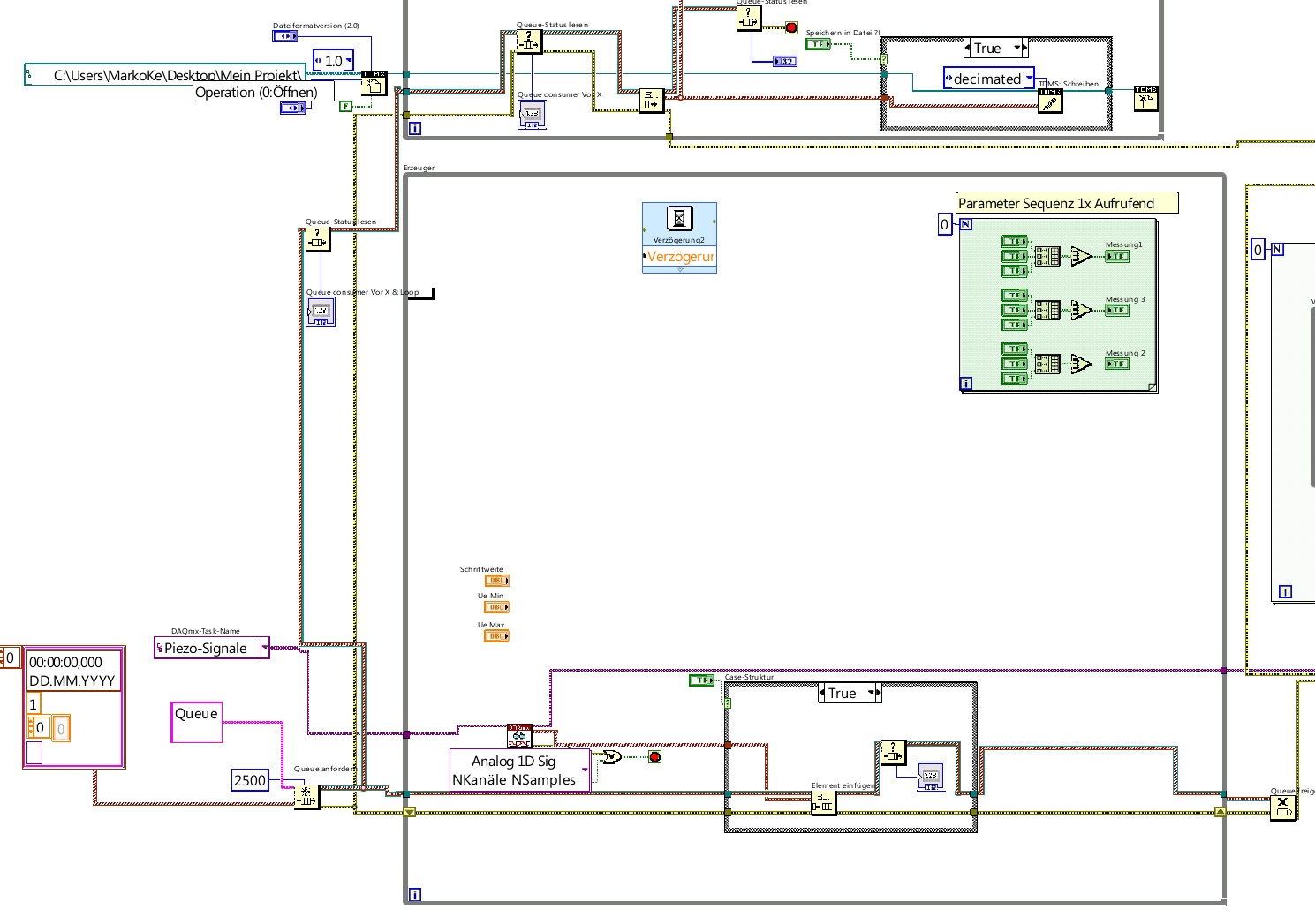

ok,
Fehler erkannt.
Irgendwie Funktioniert das ganze Consumer/Producer Queue System nicht richtig.
Es werden einfach keine DatenElemente an den Loop abgegeben. So dass auch keine Werte heraus genommen werden können.
Kann da jemand vllt. helfen ? Wieso die Elemente nicht "oben" in den loop ankommen ?! bzw. die QUeue keine Elemente enthällt ??

Muss evtl. die Queue anstelle von "Tunnels" über "Shift registers" in den Schleifen gehalten werden?
Hast du mal geschaut, ob evtl. ein Fehler produziert wird?
Hm...ich kanns nicht exakt nachstellen...aber bei mir wird unten was reingeschrieben und oben ein Element entnommen...

Habe das Problem gelöst.
Das Problem war die Abtastrate des Tasks. Confused
