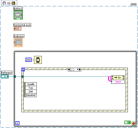

Meine Idee war, dass ich Property Node auf eine Case-Struktur führe und darin die jeweilige Hilfe in den String-Terminal schreibe.

Hallo estiro,
wenn du in jedem Case auf die gleiche "Variable" schreibst, kannst du den Schreibvorgang auch nach dem Case durchführen... "Konstante" Operationen immer außerhalb von Strukturen durchführen!
So etwa - Argh, vergiß das Snippet, das haut die Eventstruktur komplett durcheinander...

Ich versteh was du meinst. So machts mehr Sinn.
