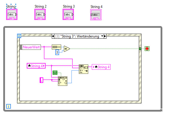

ich möchte gerne ein Bedienelement, in welchem eine Softwareversion eingegeben werden kann. Die Version setzt sich folgendermaßen zusammen:
  • Hauptversionsnummer
  • Nebenversionsnummer
  • Revisionsnummer
jeweils durch Punkte getrennt.
Der Benutzer soll immer alle drei Nummern angeben.
Ich habe dies mit einmal mit einem Cluster und einmal mit einem String realisiert. Irgendwie bin ich damit nicht glücklich.
Welche Möglichkeit gibt es noch als Eingabe, so dass immer aller drei Versionsnummern angegeben werden müssen? Enum?

RE: Control zur Versionsnummer
Hallo Stefan,
zur Anregung hab ich ein kleines VI erstellt.
Diese erzeugt in String4 einen String mit drei Werten von Srting + String2 + String3 dazwischen je ein Punkt.
Ich habe es auf drei Zeichen begrenzt. Und den Fokus entsprechend weiter gegeben.
Viel Spaß damit
Gruß Freddy

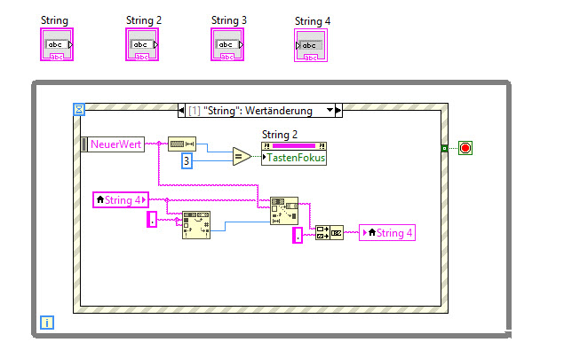

Hallo Freddy,
prima.
Jetzt bitte noch für LV2014 speichern (mit einem Schieberegister statt lokaler Variablen für String4 Big Grin)…
Hallo GerdW,
hab es mal in LV2014 umgesetzt.
Freddy
Hallo Freddy,
nette Lösung.
Ich würde dann aber doch direkt 3 numerische Inputs nehmen und einmal FormatIntoString mit passend gesetztem Formatstring: viel einfacher und sicherer (aka: fehlertoleranter ggü. Userinput) umsetzbar:
Man kann die Formatierung der numerischen Inputs wie gewünscht/gefordert anpassen und gleich einen Wertebereich vorgeben…
