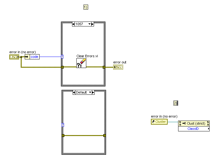

Gibt es die Möglichkeit alle Strings vom Frontpanel zu "wählen" und dann zB die Textfarbe zu ändern?
Die Methode wie ich sie mir gedacht habe wirft einen Fehler Fehlercode (1057) kann ich nur diesen Code abfangen?
Weil alle Fehler möchte ich nicht löschen sollte einmal ein anderer Fehler auftreten.

anstatt gnadenlos alle FP-Elemente einfärben zu wollen solltest du vielleicht mal testen, was für ein Element du gerade bearbeiten willst!?
Dafür gibt es die Property "Klassen-ID"...

Geht ganz einfach. Entweder den Errorcode auswerten (1) oder du gehst über die ClassID (2):

Dachte ich mir doch das es eine elegantere Lösung gibt, als über alle Elemente drüber zu fahren.
