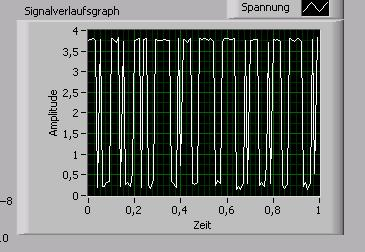

Ich habe eine kleines Problem: Über einen Schiebregler soll ein Durchfluß gesteuert werden und mittels Zähler die Flanken eines
Rechtecksignals eines Durchflußmeßgerätes gezählt werden.
Das Zählen hat auch schon funktioniert, allerdings bekomme ich jetzt immer nur mehr 0 als Ergebnis.
Ich habe auch das Signal auf einen Analogeingang gehängt und da ist ein Rechtecksignal zu erkennen.
Hab irgendwie keine Erklärung oder zumindest sehe ich die Ursache nicht sofort.
Danke für eure Hilfe.

Vielleicht ist irgendwas beim USB 6009... Das Signal kommt nämlich von einem Durchflusssensor + 24V Gerät...
Allerdings habe ich es mit einem 4,7 kOhm Widerstand und einer Zenerdiode abgesichert.

Schon mal ein Oszi hingehalten?

Ja... ein Signal wird angezeigt... Ich kann es auch als Graph am Bildschirm ausgeben, beim Counter erscheint allerdings immer 0.
Ich habe auch einen Frequenzgenerator angschlossen - da hat es funktioniert.

Welche Amplitude hast Du bei Deinem Signal und welche Amplitude beim Signalgenerator (mit dem es funktioniert hat)?

Frequenzgenerator: zwischen -3 und +3 Volt
die andere Amplitude ist zwischen 0 und 4 Volt
anbei ist ein Screenshot des Signales welches gezählt werden sollte
