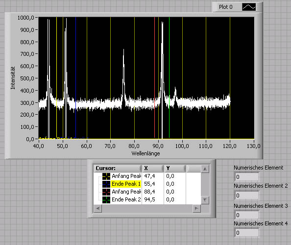

Hallo
Ich habe einen XY-Graphen mit einem Spektrum. Nun möchte ich ein "Auswahlwerkzeug" hinzufügen. Dazu habe ich 4 Cursor erstellt (Anfang/Ende 1/2). In der Legende wird dann die x-Position auch angezeigt. Wie bekomme ich diese 4 Werte jetzt in eine Variable bzw. in numerisches Element?

Cursorposition aus Legende in Variable schreiben
Über den Eigenschaftsknoten 'Aktiver Cursor' wählst du den Cursor. Und über den Eigenschaftsknoten Cursor -> 'Cursor-Position' kannst du die Position auslesen. Was klappt denn nicht?
ok, ich hab jetzt achims lösung versucht. Das klappt schon mal halb. einziges Problem ist dass bei mir "Aktiver Cursor" keinen Eingang, sondern nur einen Ausgang hat, ich es also folglich nicht mit der Laufvariablen verknüpfen kann und daher immer der wert des letzten cursors in den feldern steht.
Rechte Maustaste -> 'In Schreiben ändern'
