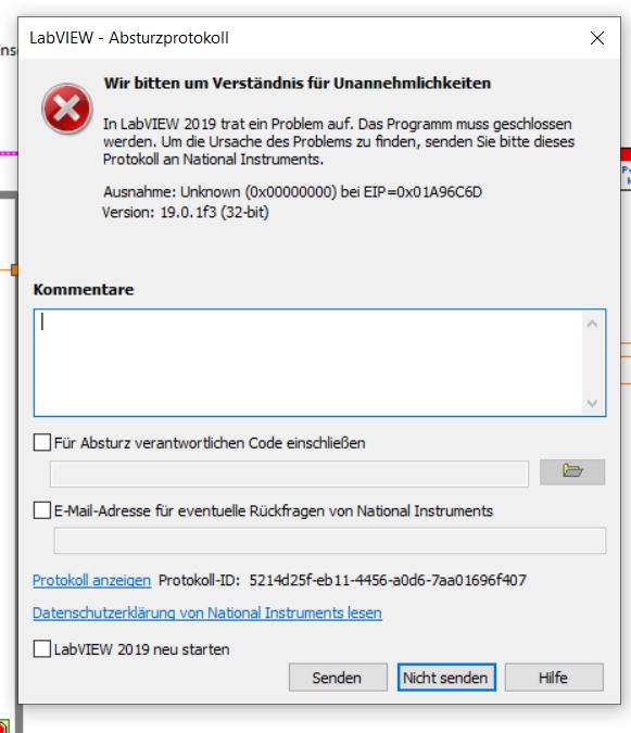

Neues Problem:
Beim Versuch im Blockdiagramm mit rechter Maus die Symbole für die Anzeigeinstrumente zu verändern, stürzt Labview ab.
Was ist da los?
19.0 .vi  CR-Prozess-main.vi (Größe: 93,69 KB / Downloads: 279)
11.11.2020, 16:55 (Dieser Beitrag wurde zuletzt bearbeitet: 11.11.2020 21:51 von GerdW.)
RE: DAQ Assistent
Hallo jodh,
im Bild ist eine "normale" Fehlermeldung. Stürzt LabVIEW danach dann richtig ab?
Zitat:Beim Versuch im Blockdiagramm mit rechter Maus die Symbole für die Anzeigeinstrumente zu verändern, stürzt Labview ab.
Was genau machst/versuchst du, nachdem du einen Rechtsklick auf ein Terminal gemacht hast?
Was genau willst du da "verändern"?
Ich kann das Blockdiagramm problemlos in LV2020 bearbeiten…

RE: DAQ Assistent
Hallo GerdW, ich wollte das Symbol im Blockdiagramm Temperatur vor Turbine verändern, dachte das kann man klein machen wie das daneben im Bild. Bei dem Versuch stürzt Labview immer ab mit der Fehlermeldung anbei.
12.11.2020, 13:15
RE: DAQ Assistent
Du hast Recht, das kann man. Bei mir funktioniert das auch (in LabVIEW 2019.0.1f3) . KA was da an deiner LabVIEW oder Windows-Installation verkehrt ist, dass es zu diesem Absturz kommt.
Das Internet liefert leider nichts zu dem Errorcode.
Entweder wendest du dich an NI oder alternativ: LabVIEW neu installieren, vielleicht klappt es dann.
