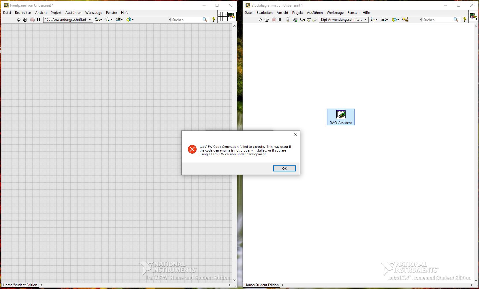

Hallo Zusammen,
ich habe ein Problem mit dem DAQ Assistent.
Ich geh foldende Schritte durch.
Über Express und Ausgabe hole ich mir den DAQ Assistent.
Wenn ich dann den Assistenten abgelegt habe kommt ja das Fenster mit der Frage " Signal erfassen " "Signal erzeugen".
Ich möchte ein Signal erzeugen.
Dann gehe ich auf "Digitale Ausgabe" - "Ausgabe über Leitung" - "USB 6008" und dann wähle ich den Port 0/Line0"
Wenn dann das Fenster vom DAQ Assistenten offen ist, klicke ich auf OK und dann kommt folgendes (Siehe Bilder).
Es wird nach irgendwelchen Sachen gesucht aber nicht gefunden und dann kommt diese Meldung.
Woran liegt es das ich die Meldung erhalte?
Ich habe auch schon einige Treiber und PlugIns installiert die mit DAQ MAX / DAQmx benötigt werden.
Liegt es vielleicht daran das ich eine 2016er Home and Student Edition habe?
Ich benutze LabVIEW 2016 auf Windows 10.
Vielen Dank im Voraus für eure Hilfe RolleyesRolleyes

Ich habe nun die Vollinstallation vom DAQ mx 16.1 installiert.
Dann habe ich ein neues VI geöffnet, mir den DAQ Assi reingeholt, dann wieder in meiner ersten Schreiben mir den Port 0 / Line 0 rausgesucht.
Danach wieder auf okay geklickt, und es wurden schon wieder versucht irgendwelche vi.lib zu laden.
Dann kam wieder die gleiche Fehlermeldung.
Wo sehe ich welche DAQmx ich alle installiert habe?
Gruß Harry

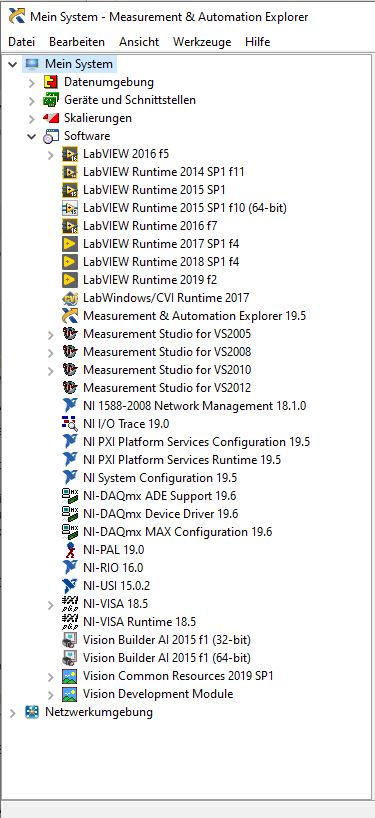

dann habe ich den DAQmx 16.1 mit folgender Software installiert. (siehe Bild)
Aber wie schon beschrieben, besteht das Problem weiterhin. HuhConfused
22.01.2020, 16:28 (Dieser Beitrag wurde zuletzt bearbeitet: 22.01.2020 16:29 von GerdW.)
Beiträge: 17.536
RE: DAQ Assistent / Code Generation Probleme
Hallo Nowhere,
Zitat:dann habe ich den DAQmx 16.1 mit folgender Software installiert. (siehe Bild)
Und wieso steht dann bei den "DAQmx"-Einträgen eine 19.6?
Unterstützt DAQmx19.6 überhaupt noch LV2015? Antwort: NEIN!

@GerdW , gute Frage....
Ich habe natürlich ein Update laufen lassen....
Und warum bei mir ein LV2015 drauf ist.... keine Ahnung.
Zumal im Ordner von 2015 nur zwei mxwProjectProvider Dateien drin sind.
Ich habe die Software aus dem Buch "LabVIEW - Kurs, Grundlagen, Aufgaben...." von Kurt Reim.
Und da ist die LV 2016 Studentenversion drauf.
Es wäre gut wenn das Problem bald eine Lösung findet.

(22.01.2020 16:28 )GerdW schrieb:  Hallo Nowhere,
NoWhere hat doch LabVIEW 2016 installiert, also alles gut. Von 2015 ist die Runtime installiert - da wird mit den Treibern ja immer eine ganze Menge mit installiert.

LabVIEW komplett deinstallieren. Alles. Richtig sauber machen.
Dann nur die Version von der Buch-DVD installieren. Nichts anderes. Kein Update aus dem Internet ziehen.
Das sollte dann eine lauffähige LV2016-Studentenversion bereitstellen…
Zur Ampelsteuerung: verzichte auf den DAQ-Assi und nehme "normale" DAQmx-Funktionen, da wird sich dein Lehrer (hoffentlich) freuen! Big Grin
23.01.2020, 11:24
Lässt sich die Karte im NI-MAX ansprechen?
Wenn ja, normale DAQmx Funktionen verwenden, wie Gerd schon vorgeschlagen hat.
