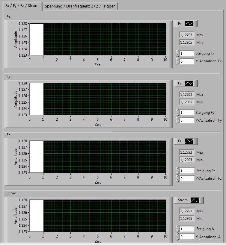

Das Programm hat einwandfrei funktioniert aber irgendwas muss ich geänder haben.... Auf jeden Fall sind die Messwerte in den Graphen jetzt nur noch bis 1. Egal wie lange ich das Programm laufen lasse. Es hat definintiv auch noch nach meiner Änderung mit der Queue funktioniert.Die Messwerte ändern sich zwar pro Messdatenaufzeichnung aber es aktualisiert sich immer von 0 bis 1 Sekunde. Ich werd noch verrückt.....
Irgend einen Tipp diesbezüglich?
Gruß Samuel
22.11.2013, 14:07
Beiträge: 17.528
RE: DAQmx Messwerte Chart X-Achse
Hallo Samuel,
ein Graph zeigt immer nur das an, was er an Daten bekommt. Er hat keine Historie wie ein Chart. Wenn du also mehr als 1s anzeigen willst, musst du irgendwo Daten sammeln...

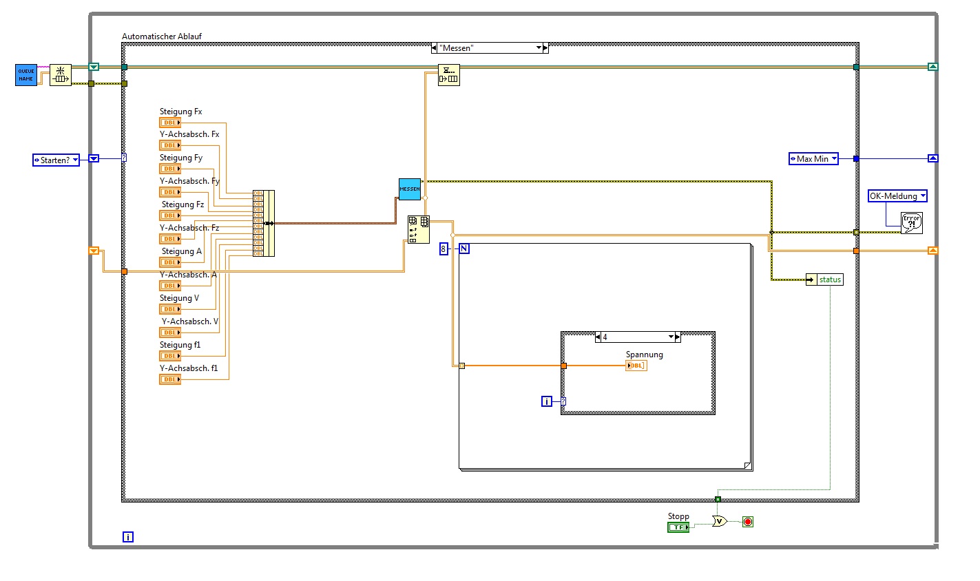

Was würdest du mir als Speichermethode vorschlagen? Ich komm gerade nicht darauf wie ich das anstellen soll. Das Case in dem die Daten in den Graph geschrieben werden ist auf dem angehängten Screenshot dargestellt.
Danke dir
Gruß Samuel
22.11.2013, 14:33
Beiträge: 17.528
Hallo Samuel,
das hatte ich doch in Beitrag #12 schon einmal skizziert...

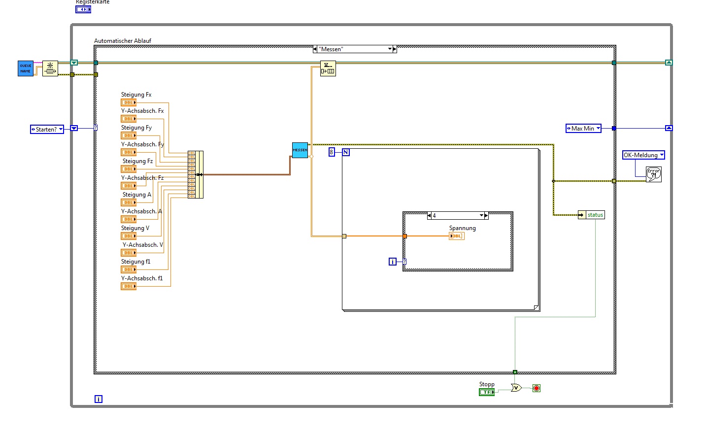

Habe ich versucht leider mit dem selben Ergebnis wie davor..... Ich denke mal ich mache da einen groben Fehler. Bild liegt bei.
Es sieht so aus als würde er aus den 8x1000 Messwerten meines 2D-Arrays im zweiten Durchlauf 16x1000 ist das so korrekt?

Zitat:Ich denke mal ich mache da einen groben Fehler. Bild liegt bei.
Grober Fehler: Du hast vergessen, dein BD aufzuräumen. So ist leider nicht zu erkennen, welcher Draht wo angeschlossen ist...
Wo wir schon beim Aufräumen sind: es ist äußerst "unüblich", den ErrorOut oben rechts anzuschließen (wie beim VI "Messen"). Es gitb einen Styleguide, der sowas beschreibt. Hast du schon mal eine Funktion von NI gesehen, die die Error-Anschlüsse oben hat?
Zitat:Es sieht so aus als würde er aus den 8x1000 Messwerten meines 2D-Arrays im zweiten Durchlauf 16x1000 ist das so korrekt?
Mal übelegen: du hast 8 Signale, die jeweils 1000 Samples liefern. Die willst du plotten. Im zweiten Messdurchlauf erhälst du neue Samples und baust damit ein Array, welches nun 16 Signale mit jeweils 1000 Samples enthält. Eigentlich willst du aber 8 Signale mit nun 2000 Samples plotten...
Zurück zur Frage: Ist das so korrekt? Hmm

Nein. Habe einen Screenshot angehängt auf dem der Dataflow erkennbar sein sollte.
Zitat:Mal übelegen: du hast 8 Signale, die jeweils 1000 Samples liefern. Die willst du plotten. Im zweiten Messdurchlauf erhälst du neue Samples und baust damit ein Array, welches nun 16 Signale mit jeweils 1000 Samples enthält. Eigentlich willst du aber 8 Signale mit nun 2000 Samples plotten...
Da es nicht korrekt ist wäre ich über einen Lösungsansatz sehr erfreut.
