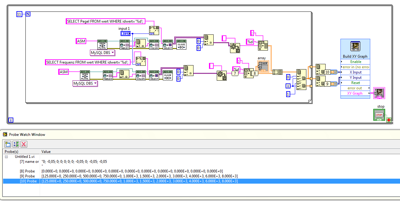

Ich hab ein Programm geschrieben, welches die Daten einer Datenbank einliest und danach soll es diese Daten in einem XY-Graphen darstellen.
Doch leider erscheint der Graph nie.
Kann mir bitte jemand helfen bzw. mir sagen welchen Fehler ich mache?

Er gibt mir eine Fehlermeldung bei "Variant to Data" aus, welche wie folgt lautet:
Zitat: LabVIEW: The data type of the variant is not compatible with the data type wired to the type input.
Lg Noobie
Die Daten gehen beim 'Spreadsheet String To Array' verloren. Blush
Was hab ich da falsch gemacht?
Lg Noobie

Der Fehler bei Variant to Data wurde schon beseitigt.
Doch vor Spreadsheet String To Array kommen die Daten laut Probe an und nach diesem Baustein kommt überall null heraus.
Im Anhang ein Screenshot.
Lg Noobie

Hallo Noobie,
1) du lässt dir Integerzahlen aus dem String holen - und das funktioniert überaus prächtig laut Sonde... Smile
2) du bekommst über kurz oder lang Probleme mit dem Dezimaltrennzeichen - ich würde ja als Formatstring "%,;%f" probieren...
22.02.2012, 18:12
Noobie Offline
Beiträge: 148
Registriert seit: Nov 2011
RE: DB - XYGraph
Hab nun das "%d" durch ein "%f" ersetzt und bekomme nun laut Sonde auch Werte weiter und der XY-Graph zeigt nun diese Werte auch an.
