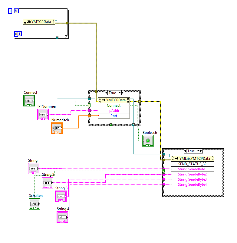

(14.06.2019 13:26 )IchSelbst schrieb:  Ich mach meine Programme immer so: Programm starten - Referenzen generieren (z.B. mittels Konstruktor) - In Loop mit den Referenzen arbeiten - Referenzen schließen (z.B. Destructor) - Programm ordnungsgemäß beenden.
Kannst du hierfür ein Beispiel zeigen?
Ich habe das mal jetzt so gemacht, das der Konstruktorknoten nur einmal Startet, leider ist das Verhalten wie zuvor

Hallo Natalie,
Zitat:Niemand eine Idee?
Doch. Aber leider stellst du keine VIs bereit, sondern zeigst immer nur Bilder. Wie sollen wir mit LabVIEW daran etwas ändern?
Zu deinem letzten Bild:
- Eine FOR-Loop, die exakt einmal interiert, ist BLÖDSINN. Auch ohne diese Loop würde dieser Knoten nur exakt einmal aufgerufen!
- In der ersten Case-Struktur verwendest du Tunnel als "default if unwired". Das ist bei Referenzen GROB fahrlässig!

Irgendwie ein VI-Vorlage wäre hilfreich, könnte man leichter bearbeiten als Bilder.

(18.06.2019 06:40 )GerdW schrieb:  Hallo Natalie,
anbei die VI
17.0 .vi  Unbenannt 1.vi (Größe: 14,21 KB / Downloads: 350)

So, und jetzt brauchen wir noch die Doku der API und vielleicht die DLL selber (falls du die hochladen darfst - auf der Herstellerseite gibt es leider nix zum Download).
Versuch mal als erstes Test-VI etwas in dieser Art (quick & dirty):

(18.06.2019 17:04 )jg schrieb:  So, und jetzt brauchen wir noch die Doku der API und vielleicht die DLL selber (falls du die hochladen darfst - auf der Herstellerseite gibt es leider nix zum Download).
Schaltet wieder nicht
im Anhang die DLL in zip
Eine Doku gibt es leider nicht, nur einen Bespiel für VB.NET und C# und da funktioniert es.
0.0 .zip  YMLib.zip (Größe: 737,18 KB / Downloads: 339)
