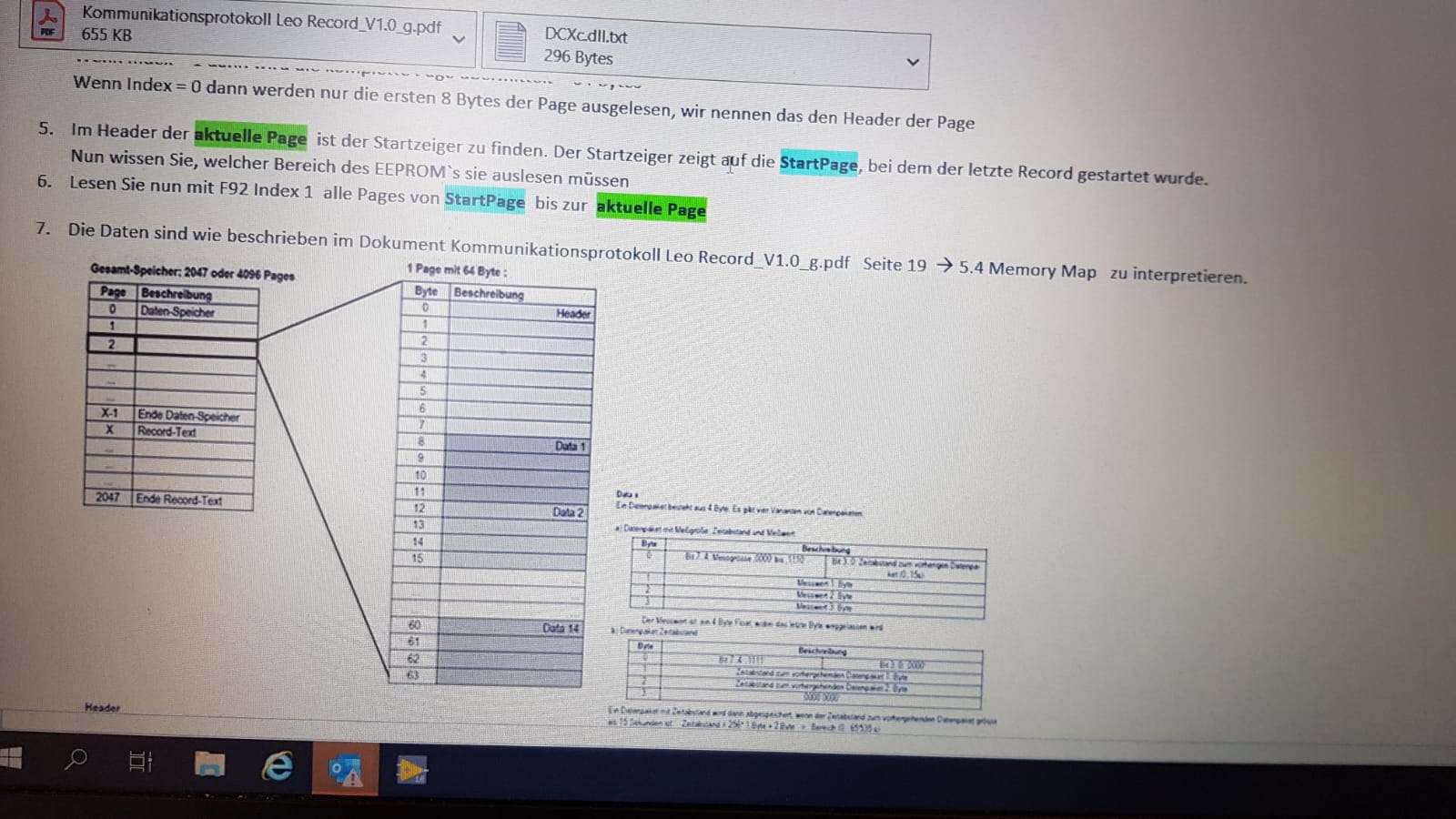

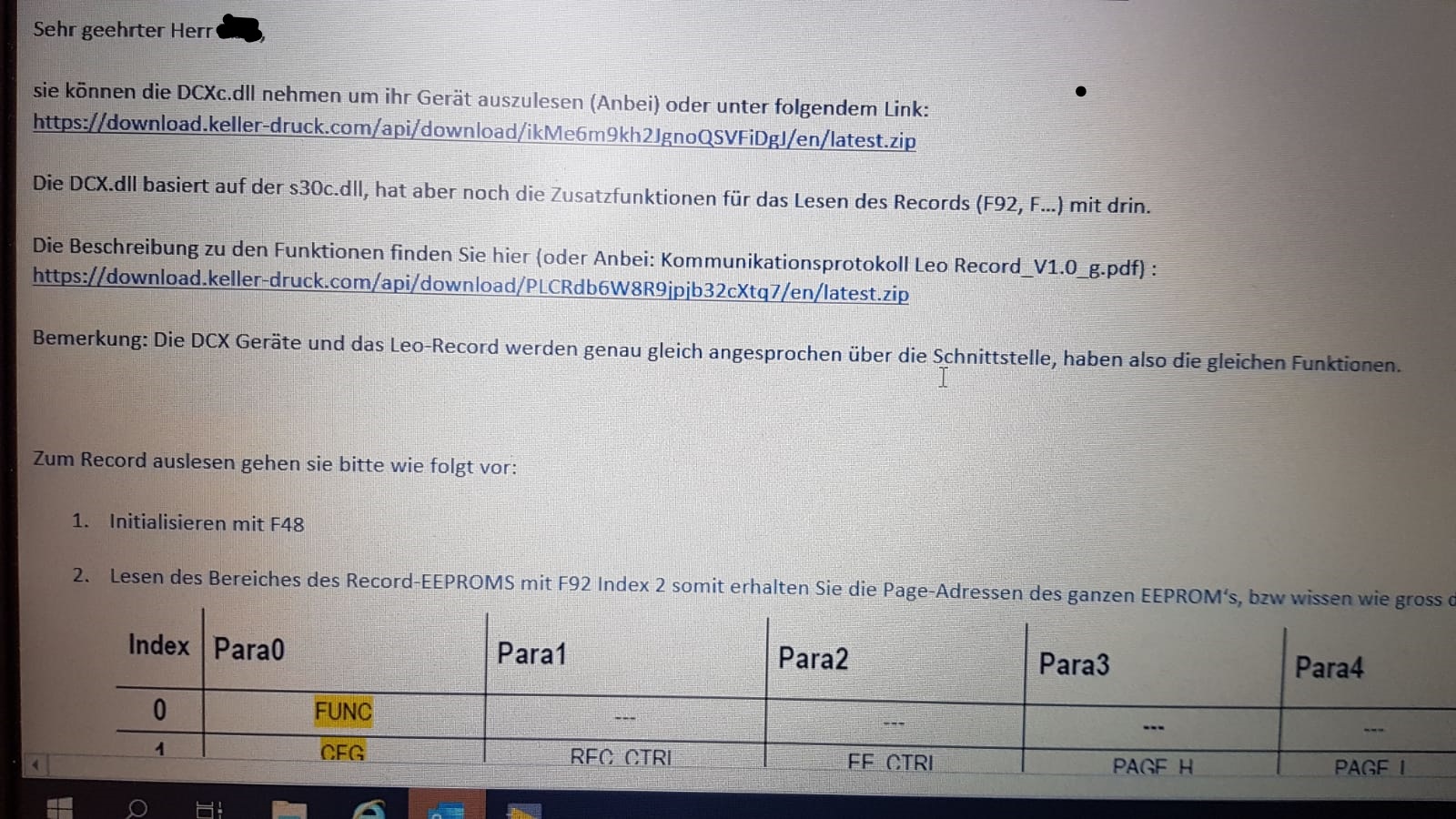

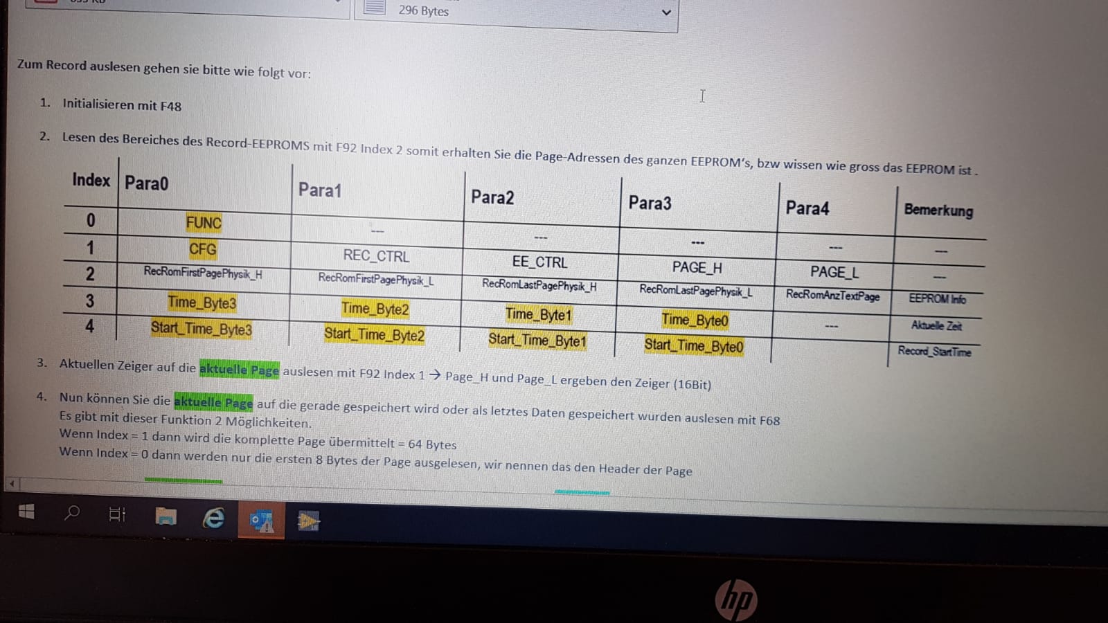

Es gibt dazu eine Reihe von Beispiel VI´s vom Hersteller leider sind diese für einen anderen Drucksensor erstellt worden und haben die gewünschten Funktionen zum Auslesen eines Speichers nicht.
Mir ist bereits gelungen die Funktion F73 so umzuprogrammieren, dass ich die aktuelle Seite des Speichers auslesen konnte. Nun ist das nächste Problem den kompletten Speicher auszulesen. Deswegen habe ich eigl gehofft dies mit dieser DLL einfacher umsetzen zu können.
Im Anhang würde ich mal die Beispiel Vi´s des Herstellers hinzufügen und eine E-Mail vom Hersteller in der ein Mitarbeiter versucht hat zu erklären wie ich das Auslesen des Komplettem Speicher umsetzen kann.
