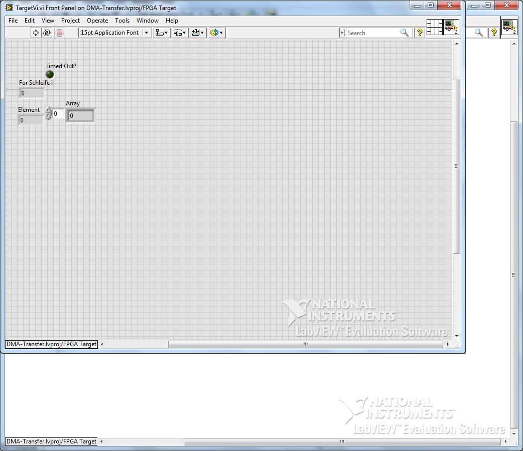

Ich habe folgendes Problem:
ich versuche eine Datei von PC auf FPGA 7831R runterzuladen,
und mit FPGA read Method zurückzulesen.
Ich bekomme keine Fehlermeldung, ich weiss nicht, ob die Datei richtig transferiert wurde,
bei dem FPGA Frontpanel, sehe ich meine transferierte Datei nicht wieder, wird nur
eine leere Array aus dem FPGA FIFO gelesen.
Was kann die Ursache sein? Ich habe keine Idee mehr,
Vielen Dank für jeden Hinweis!!!!!
Grüsse
Robert

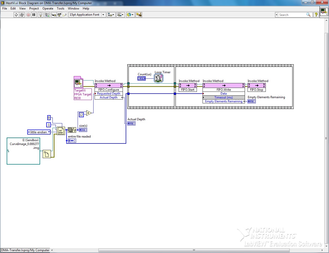

RE: DMA FIFO Host to FPGA Transfer funktioniert nicht
Hallo Robert,
warum startest und (vor allem) stoppst du den FIFO sofort nach dem Transfer? Lass das stoppen doch mal weg...
Hast du im "Open FGPA VI Reference" das Häkchen für "Run the FPGA VI" gesetzt? Wenn du nicht schon beim holen der Referenz starten willst, kannst du auch einen FPGA-Methodenknoten nehmen (Method "Run").
Danke für alle, für die Antworten,
ich habe vergessen die FPGA VI zu starten (RUN)
