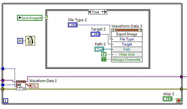

Hallo miteinander,
ich habe mein DSO über LabView ansteuerbar gemacht. Ich möchte die LabView Anzeige live mitlaufen lassen (while-Schleife). Das funktioniert auch prima. Jedoch flackert die Anzeige meines Hardware-Oszis. An was kann das liegen? Es scheint wohl immer wieder irgendwelche Daten zu verarbeiten.

Hast du schon versucht einen Zeitbaustein in die While Schleife zu integrieren?
Du betreibst ja regelrechtes Polling mit deinem Osci...

RE: DSO Anzeige Agilent DSO-X 2022A
Zitat:Hast du schon versucht einen Zeitbaustein in die While Schleife zu integrieren?
Meinst Du so?
Ja genau.
Und ändert sich das flackern?
Nein, leider nicht. Habs mit 30ms und 300ms ausprobiert. Kann's mir nicht erklären. Eigentlich würde dann doch ein Schleifendurchlauf z.B. 3s dauern. Da müsste ja das Oszi genügend Zeit haben, seine Waveform-Daten zu senden.
Es wäre schon schön, wenn beim Versuch auch das Hardware-Oszi den Spannungsverlauf ohne Flackern anzeigt.
