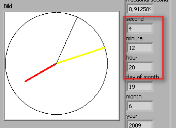

@Torsten:
Sicherlich so was in dieser Art hier:
Wobei hierzu das SubVI (mglw.) nicht ganz korrekt ist...
@Ebsi:
Viel Spaß bei der HausaufgabeHehe

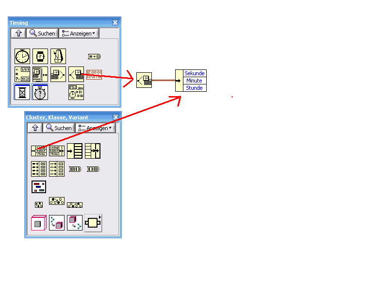

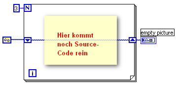

Einfach mehrmals hintereinander das Bild bearbeiten, also drei Linien zeichnen, und erst am Ende dem Anzeigeelement übergeben.
Edit: Die Stunde, Minute und Sekunde bekommst du überigens so leichter:
Gruß Julius

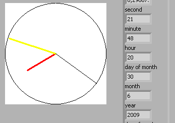

30.06.2009, 19:49 (Dieser Beitrag wurde zuletzt bearbeitet: 30.06.2009 19:51 von jg.)
Darstellen der Uhrzeit mit Hilfe eines vorgefertigten HP und UP
Weiterer bildlicher Denkanstoß:
P.S.: Meine Uhr geht auch noch:
@schrotti: genauso habe ich mir auch die Uhrzeit geholt. Das SubVI kann man vergessen für dieses Projekt.
