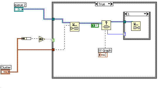

Hallo LV_Newbie,
eine Queue muss man zuerst erstellen, wie im Bild unten.
Dabei musst du den Typ der Queue definieren. Die grünblaue Funktion ist nichts anderes als eine Konstante, in der eine Referenz auf die Queue abgespeichert ist. Diese Konstante wird bei mir vom HauptVI an SubVI übergeben, deshalb siehst du in dem obigen Blockdiagramm die Funktion zur Definition (oder Initialisierung) der Queue nicht.
Gruss, Eugen

eugen graf schrieb:Hallo LV_Newbie,
Gruss, Eugen

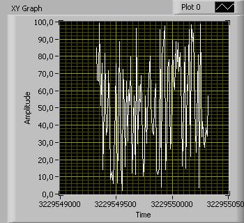

Danke erstmal.
Jetzt habe ich aber noch ein weiteres Problem.
Ich erhalte meine Datums und Zeitwerte über die serielle Schnittstelle und schreibe diese dann in ein Array.
Dieses Array übergebe ich an die Funktion welche mir die absolute Zeit in Sekunden die seit dem 1.Jänner 1904 um 1200 Mittag vergangen sind, berechnet. Diese Sekunden-Anzahl übergebe ich dann an die X-Achse des XY-Graph und die Werte zum entsprechenden Zeitpunkt lege ich an die Y-Achse.
So weit so gut.
Nur werden nun bei der X-Achse die Werte in SekundenZahlen angezeigt. Ich möchte jedoch das die entsprechende Achsenbeschriftung das Datum samt Zeit anzeigt, da sich niemand etwas unter diesen hohen Sekundenzahlen vorstellen kann!
30.04.2006, 22:14
Darstellung über die externe Zeit
Rechtsklick auf XY-Plot, dann Properties->Formatting.
X-Achse->Absolute Time
Gruss, Eugen
Danke.
Das hat es gelöst.
Ist wahrscheinlich für dich ein ganz einfaches Problem. Nur wenn man noch nicht so tief ins LabVIEW eingearbeitet ist, dann ist dies auch nicht so leicht solche Probleme zu lösen. Ich dachte nämlich man muss das Datum irgendwie übers Diagram-Fenster umwandeln, damit es korrekt angezeigt wird.
