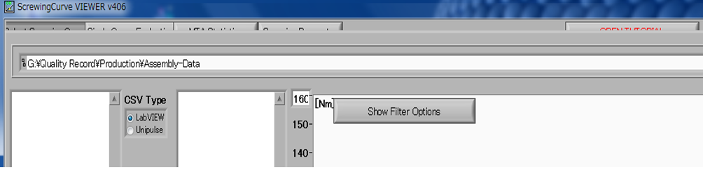

RE: Darstellungsproblem auf japan. Windows
Ein Registerkartenelement wird beispielsweise vertikal gestreckt und verdeckt Buttons darüber.
Ich besorge mal nen Screenshot...
Es handelt sich nicht um bsw. den FileDialog...der sieht normal aus.
hier ein screenshot.
Was mir auffällt, ist dass auf den halb sichtbaren buttons japanische Schriftzeichen sind.
auf anderen buttons steht aber der englische Text.
Gibt es noch ini-Einträge die ich probieren kann?
MfG, Marco
Hallo raeuberfisch,
du kannst ja mal die Fonts explizit zuweisen, also bei den Control wirklich Arial (oder Tahoma) einstellen anstatt "System Font".
Ansonsten bleiben nur die oben genannten Tipps (Font-Keys in der INI und Verzicht auf RTE-Language-Support).
Bei deinem Bild ist nicht wirklich viel zu erkennen, abgesehen von der "komischen" Pfadangabe. Musst du wirklich Bedienelemente übereinander anordnen?

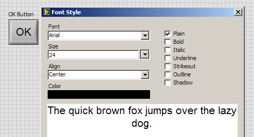

27.01.2014, 19:03
Vielleicht hast du bei den verdeckten Buttons schon in der Entwicklungsumgebung den Font "verstellt".
Bsp: Wenn du schon hier:
etwas anderes eingestellt hast, dann interessieren Vorgabe in der Ini-Datei herzlich wenig.
Andererseits könnte das auch eine mögliche Lösung sein, nämlich schon in der Entwicklungsumgebung die Einstellungen "System-Font", "Application-Font" und "Dialog-Font" zu entfernen.
