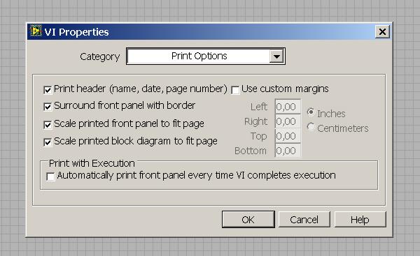

Was eine Möglichkeit wäre, wenn Du die Daten nicht mehr programmtechnisch weiter verarbeiten willst, daß Du das Frontpanel nach Ausführung automatisch drucken lässt (Einstellbar unter VI-Properties; Sozusagen Screenshot).
Wenn Du als Standartdrucker FreePDF o.ä. nimmst, dann hast Du von der letzten Anzeige des Frontpanel eine PDF.

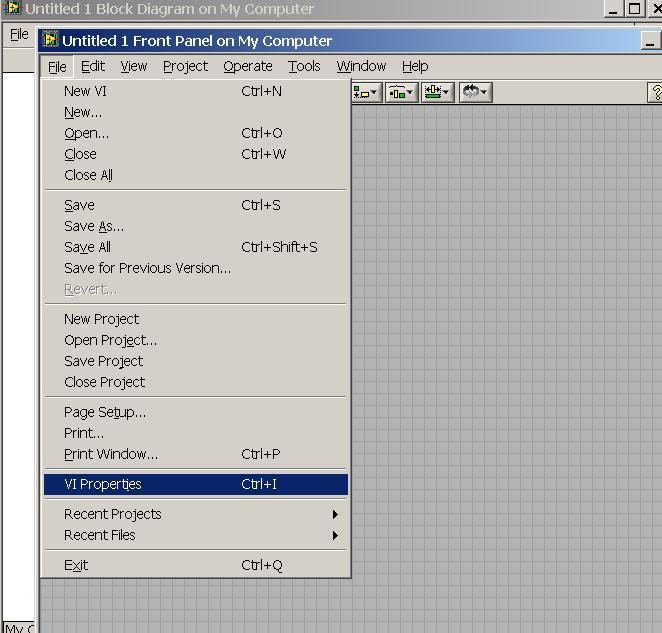

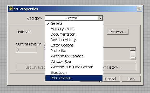

also, den Freepdf bekommst Du unter http://www.freepdfxp.de . Du benötigst dazu noch Ghostscript, ist aber alles auf der Seite erklärt.
Unten sind drei Bilder, die Dir den Weg zu den VI-Einstellungen weisen sollten. Leider nur auf Englisch, aber das sollte im Deutschen ungefähr "Datei"; "VI-Einstellungen"; "Druck Optionen" sein..... Dann einfach bei "Nach Beendigung des VIs drucken" (oder wortlaut) anhaken.
Parallel zur "Drucklösung" kannst Du natürlich alles auch in Excel oder als Text o.ä. speichern. Ist dann die Frage wofür es verwendet werden soll (Nur als Doku, für Berichte, zum Weiterverarbeiten).
