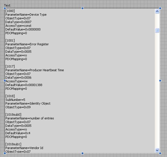

Ich habe im Moment eine Datei, diese sieht so aus:
[Name1]
Feld=0
Feld1=1
Feld2=2
[Name2]
Feld=0
Feld1=1
Feld3=2
Feld4=3
usw.
Nun würde ich gerne die Datei so auslesen, dass man die Information dann als Array so abspeichern kann:
[Name1],Feld=0,Feld1=1,Feld2=2
[Name2],Feld=0,Feld1=1,FREI(da kein Feld2 vorhanden),Feld3=2,Feld4=3
usw.
Somit hätte ich erreicht, dass ich später nur nach meinem Namen suchen müsste und dann die ganze Info zu diesem Namen in der Zeile hätte
Gruß Joe

Datei in 2 Arrays einlesen
ist das eine Textdatei oder eine Konfigurationsdatei (ini)?
Ich habe kürzlich so etwas für ein Configuration File gemacht.
Vllt. kannst das verwenden.
Ich speicher die Daten in ein einziges Array.
Sonstige .vi  ini_lesen.vi (Größe: 17,96 KB / Downloads: 373)
Lv85_img
Gruß Stefan

danke für die schnelle Hilfe. Leider ist es nicht ganz das richtige. Ich hätte gerne das die Namen nicht abgeschnitten werden, sondern stehenbleiben:
[Name1] Feld1=1 Feld2=2
[Name2] Feld1=1 Feld2=2
[Name3] Feld1=1 Feld2=2 Feld3=2
[Name4] Feld1=1 Feld3=1
Es sollte ca. so aussehen. In deinem VI sind die Namen in der Spalte 1 gar nicht vorhanden und die Bezeichnung bis zum "=" wird weggelassen. Wenn ich mit deinem VI auslese, sieht es so aus:
1 2
1 2
1 2 2
1 2 1
Ich hoffe ihr bzw. du verstehst mich!
Es ist eine .txt Datei, hier ein Auszug:

Dein VI ist doch gut, ich muss es nur umbauen. Ich melde mich später.

Ich habe dein VI etwas umgebaut und es hat wunderbar geklappt. Danke!
