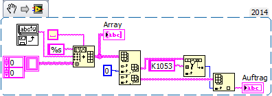

hier mal ein Vorschlag zum Einlesen deiner Dateien:

Sieht schon ganz gut aus, aber :
Ich möchte den Inhalt der 2 Dateien anzeigen in dem das Feld K1053 und K1002 gleich ist,
ohne die Datei im Verzeichnis anzuwählen.
Ich möchte nur den Pfad vorgeben wo die Dateien stehen (dieses können bis zu 200 Dateien in dem Verzeichnid sein),
hieraus sollen nun die 2 Dateien herausgesucht und der Inhalt angezeigt werden die unter Feld K1053 und K1002 den gleichen Wert haben.

Zitat:ohne die Datei im Verzeichnis anzuwählen. Ich möchte nur den Pfad vorgeben wo die Dateien stehen
Und was hindert dich daran?
Es gibt da so Funktionen wie ListFolder
Ansonsten: siehe den als Lösung markierten Beitrag #2!
24.03.2015, 09:59
uecontitech Offline
Beiträge: 125
Registriert seit: Jun 2007
37154
RE: Dateiinhalt suchen und anzeigen wenn ein bestimmter Wert gleich ist
Hallo GerdW.
aktuell mein Wissensstand Blush
24.03.2015, 10:06 (Dieser Beitrag wurde zuletzt bearbeitet: 24.03.2015 10:08 von GerdW.)
Beiträge: 17.529
Hallo ue,
Zitat:aktuell mein Wissensstand
Du willst alle Dateien eines Verzeichnisses durchsuchen: ListFolder gibt dir ein Array mit allen Dateinamen eines Verzeichnisses. Diese Funktion habe ich dir schon genannt und auf die Hilfe verlinkt, kann also als bekannt vorausgesetzt werden.
- Wenn man ein Array abarbeiten will, bietet sich eine autoindizierende FOR-Loop an (Grundwissen LabVIEW, setze ich als bekannt voraus)
- Wie man die Daten auswertet, habe ich schon gezeigt, kann also als bekannt vorausgesetzt werden…
- Wie man sich Daten merkt, ist LabVIEW-Grundwissen ("kann als bekannt vorausgesetzt werden"): Schieberegister!
- Du hast lt. Profil schon seit 15 Jahren mit LabVIEW zu tun, also genug Zeit, um all die Grundlagenkurse auf der NI-Webseite durchzugehen und Beispiel-VIs zu studieren. Und im Bedarfsfall all dies auch noch einmal zu wiederholen…
Also noch einmal: was hindert dich am programmieren eines VIs?
