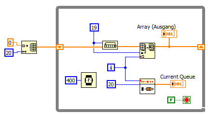

Wenn es sich bei den Elementen um Zahlen handelt, nimm
Daten Queue (Pkt. für Pkt.)
in:
Signalverarbeutung/ Punkt für Punk /weitere Funktionen
Nachtrag: Das Beispiel von Jens hat geringfügig mehr Code, dafür aber den Vorteil, dass das Format der Elemente beliebig sein kann (Cluster, Strings,...).
Zum Vergleich:
14.0 .vi  Queue.vi (Größe: 7,47 KB / Downloads: 282)

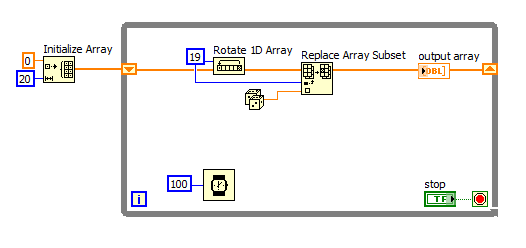

Hier eine Array Lösung:
