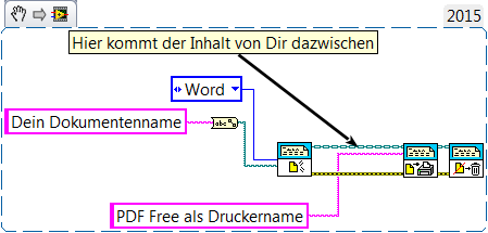

Ich habe das bei mir so gelöst.
Freddy

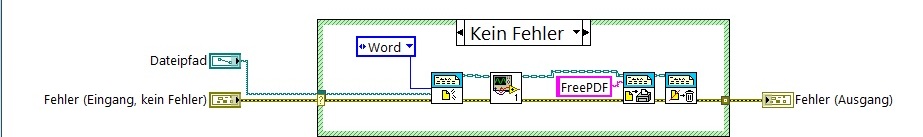

Soweit klar, allerdings nutze ich eine Vorlage, kann daher beim Erstellen des Protokolls keinen Dateinamen angeben.
Anbei eine Kurzversion vom Code.
Beim .pdf druck erscheint dann der Name meiner Vorlage (Test.doc)
Hier möchte ich allerdings, dass anstatt "Test" ein String (mit Datum und noch ein paar Infos) steht.

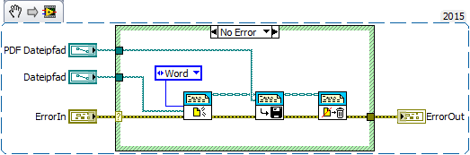

Du kannst den PDF-Dateipfad angeben (Siehe Snippet).
Hast du dir das so vorgestellt?
Gruss
Chris
