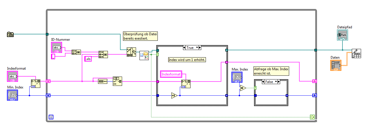

15.09.2010, 15:57 (Dieser Beitrag wurde zuletzt bearbeitet: 15.09.2010 21:23 von Matze.)
Matze Offline
Beiträge: 1.027
Registriert seit: Apr 2010
7xxxx
Dateinamensgenerierung mit bestimmter Syntax
So etwas habe ich damals auch gebaut.
Dies ist allerdings ungetestet, jedoch ein möglicher Weg, so etwas umzusetzen.

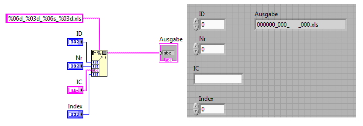

Danke für die bisherige Hilfe. Nun habe ich aber doch noch eine Frage zu deiner Art so ein Problem zu lösen.
Ich habe jetzt auch noch einen String an die Funktion "In String formatieren angehängt". Mit dem Befehlt %06s
entstehen aber in dem Dateinamen nur sechs Leerzeichen, nicht aber wie gewünscht Nullen.
Ist eine Auffüllen der Stellen bei Strings nicht möglich?

21.09.2010, 21:06
Index
Unregistered
Das meine ich. Anstelle von Nullen gibt mir das Programm nur Leerzeichen aus.
Ich verwende an der Stelle einen String weil die Bezeichnung des Bauteils auch Buchstaben enthält.
Hatte die Idee Stellen mit zB. einem Unterstrich aufzufüllen falls der String nur 5 Stellen haben sollte.
Ist jetzt natürlich auch etwas pingelig. Lol
Falls das mit dem Formatstring nicht geht, würde ich die Funktion nach Leerzeichen durchsuchen und
diese dann zB. durch einen Unterstrich ersetzten.

21.09.2010, 21:27
Index
Unregistered
Ich habe nun mal den Ausgabestring nach Leerzeichen durchsucht und durch Unterstriche ersetzt.
Dabei ist mir aufgefallen das die Unterstriche zuerst kommen, dann erst der String.
Beispiel:
Eingebe: IC20
Ausgabe: __IC20
Beispiel mit Nullen:
Eingabe: IC20
Ausgabe: 00IC20
Das macht die Ordnung ja noch mehr kaputt. Mellow
Wie könnte ich tun um zuerst den String auzszugeben und dann die aufzufüllenden Stellen? Idee?
