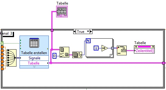

ich möchte Daten per Knopfdruck in eine Tabelle eintragen (klappt soweit) und anschließend mit einem weiteren Knopf die Tabelle an Excel übergeben. Leider weiß ich nicht, wie man eine Tabelle von der einen, an die andere CASE-Struktur übergibt - habe mal versucht, mit einer 2. Tabelle das zu regeln, klappt aber nicht.
Eine zweite Sache wäre da noch: Bei jedem Eintragen in die Tabelle soll Labview die Zeile Beschriften! Beim eintragen der ersten Zeile also eine 1, beim 2. eine 2 usw... wie mache ich das?
Ich benutze LV 9.
Vielen Dank für eure Hilfe!

Sollen die Werte aus der Tabelle zu Excel übertragen werden?
Oder soll einfach der aktuelle Wert des DAQs übertragen werden?
Prinzipiell könntest du ja einfach die Umwandlung in eine Tabelle vor den Case-Abfragen machen und dann einfach an beiden Orten verwenden.
Zur zweiten Frage: Einfach links ein Arrayelement mit dem gewünschten Wert hinzufügen;)Werde sobald ich Zeit habe ein kleines Beispiel dazu anhängen.

Supi vielen Dank! Hmm das sieht dann immer so einfach aus ...Wacko
Zu dem An-Excel-Problem: ich bin es bei C gewohnt, das Variablen auch dann noch erhalten bleiben, wenn eine Schleife verlassen wird. Aber warum existiert die Tabelle in Labview nicht mehr, wenn ich diese aus der CASE-Schleife ziehe? Ich sehe zwar, wenn ich "eintrage" kurz die Werte aufblitzen, aber anschließend ist die Tabelle leer (s.u.)...
Sollte ich dann lieber ein Array bilden und an Excel übergeben?

Bei LabVIEW bleiben die Werte nach Schleifendurchlauf auch erhaltenO
Das Problem ist hier einfach, dass du diene Schleife ja quasi die ganze Zeit laufen lässt.
Und nur wenn du auf einen Button klickst wird der TRUE-Case durchlaufen, sonst jedoch nur der FALSE-Case und bei "schreibst" du den Defaultwert in die Variable -> Deine Ausgabe wird leer
Als Möglichkeit kannst du wie ich in Variante 1 "einfach" im FALSE-Case sagen, dass er den letzten bekannten Wert anstatt den Defaultwert verwenden soll.
Fazit: LabVIEW sieht vllt komisch aus, aber bis auf das Datenflusskonzept ist es gleich wie andere ProgrammiersprachenWink
Alles unklar soweit?Tongue
Gruss Marc

Ah Okay, ich dachte er würde einfach nichts herein schreiben (Tabelle so belassen) im FALSE Case...
