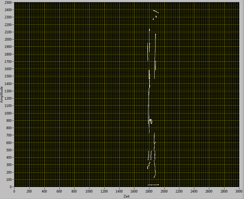

(26.02.2015 15:30 )GerdW schrieb:  Zurück zum Sortier-Problem: Sind die 6700 Werte im Beispiel-VI alle auf eine X-Position bezogen? Wonach bestimmt ihr diese X-Position?

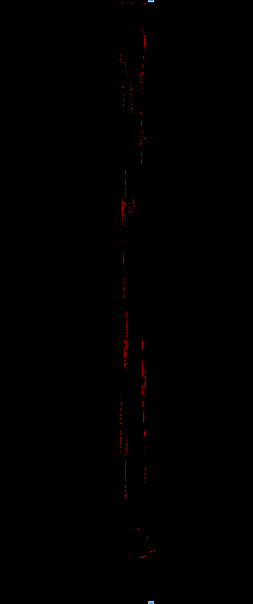

Wir tasten mit "Extract Contour Points - IMAQ" ein zu messendes Objekt ab, dieses schicken wir durch drei verschiedene Filter um möglichst alle Punkte zu detektieren (deswegen auch so viele Werte) und NEIN...es gibt sowohl verschiedene X- als auch Y-Werte...
Wir wollen jetzt die X-Werte auf den gleichen Y-Höhen rausfiltern, indem nur die nahe liegendsten am Average in dem Array bleiben damit ich eine schöne Kontur darstellen kann...

Hallo Danny,
Zitat:Wir wollen jetzt die X-Werte auf den gleichen Y-Höhen rausfiltern, indem nur die nahe liegendsten am Average in dem Array bleiben damit ich eine schöne Kontur darstellen kann...
Schau mal auf das Bild im vorigen Beitrag: ihr habt da mehrere (ich würd sagen: ca. 20) einzelne Konturen in den Daten…
Wollt ihr die alle einzeln haben?

(26.02.2015 15:40 )GerdW schrieb:  Schau mal auf das Bild im vorigen Beitrag: ihr habt da mehrere (ich würd sagen: ca. 20) einzelne Konturen in den Daten…
ich weiß nicht warum es bei dir so aussieht, unsere overlayed points sehen folgendermaßen aus

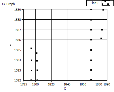

Zitat:ich weiß nicht warum es bei dir so aussieht, unsere overlayed points sehen folgendermaßen aus
Häng doch einfach mal einen XY-Graph an die Punktewolke in meinem WerteSortieren-VI und stell den Plot-Style auf "Punkte ohne Linie"...

(26.02.2015 15:54 )GerdW schrieb:  Hallo Danny,
okay ja, jetzt haben wir das selbe bild
Jetzt sind wir wieder in der Ausgangslage vom 1. Posting....

Hallo Danny,
Zitat:Jetzt sind wir wieder in der Ausgangslage vom 1. Posting
Ja, das war:
Zitat:nur die Punkte, welche direkt auf der Schweißnaht liegen anzeigen lasse. Dazu muss ich die Y-Werte untereinander vergleichen und dann bei den dazugehörigen X-Werte n schauen welcher näher ist am Mittelwert aller Punkte.
Zitat:Da an manchen Y-Stellen sogar 3 X-Werte zu finden sind geht es ein wenig über meine Vorstellungskraft wie ich das am einfachsten realisieren könnte. Ich möchte ganz einfach für einen Y-Wert maximal 2X-Werte bekommen, jedoch nur dann 2 wenn dieser auf der anderen Seite der Naht liegt.
Hier mal ein Ausschnitt deiner Daten:
Du willst also für "sehr ähnliche" Y-Werte (die aber nicht exakt gleich sind) die X-Werte mitteln?
