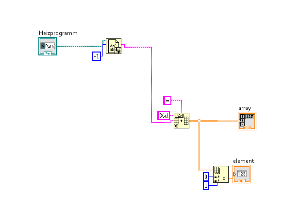

Jetzt zu dem Ansatz mit dem SpreadsheetStringToArray-Ansatz. Hier stehe ich vor dem Problem, dass ich erst garnicht verstehe wie ich die Daten dann aus dem Array auslesen kann. Im Anhang ist das VI sowie ich dachte das es funktioniert. Aber ich bekomme immer nur den ersten Wert 10 ausgelsen bei [0,1] und alle anderen Werte finde ich nicht.
In der TXT Datei stehen die Werte:
Heizspannung = 10
High Time = 1000
Period Time = 50000
wait = 5
Danke Smile

Zitat:Im Anhang ist das VI
Nein, da ist nur ein Bild - aber eben kein VI…
Hatte ich nicht oben deutlich vom "Bereitstellen eines VIs" geschrieben?
Zitat:Aber ich bekomme immer nur den ersten Wert 10 ausgelsen bei [0,1]
Du bekommst den ersten Wert, weil du nur diesen explizit mittels IndexArray ausliest.
Halt genau das, was du programmiert hast: bitte das Element aus der ersten Zeile, zweiten Spalte auslesen!
Zitat:und alle anderen Werte finde ich nicht.
Was steht denn in deinem Array-Indicator?
Was steht in den anderen Arrayelementen drin?
Nächster Hinweis: LabVIEW kennt eine Aufräumfunktion ("Autocleanup"), die sollte man auch mal benutzen! Wink
